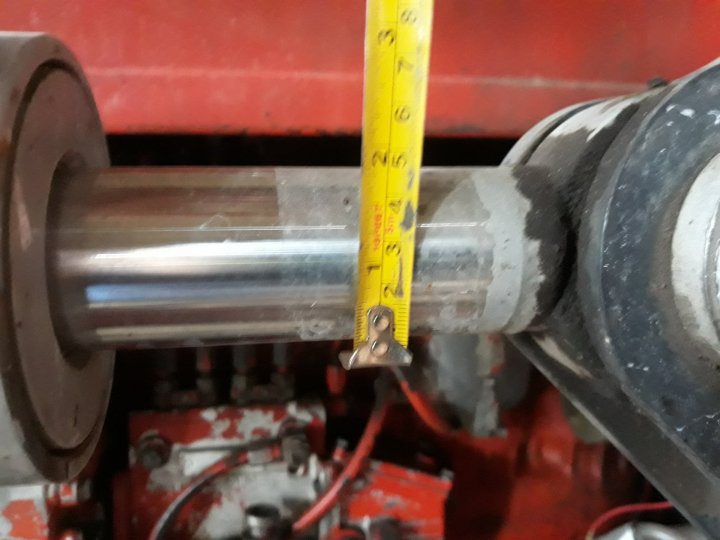

Mam jeszcze pytanko, u was w MTZ jakie są wstawione siłowniki do podnoszenia tura, chodzi mi o średnicę tłoka i czy daje radę około 1 tony podnieść?
Nie jestem pewny czy w zupełności wystarczy Fi 40mm przy pompie NSZ 32 - 50l/min
Mój inter tech it 1600 bez problemu podniósł  bigbaga1400kg. Średnicę tłoków musiał bym zmierzyć, pompa nsz32.

MariuszKlim    30
zmierz, bo ja kupiłem 50mm ale u mnie siłowniki bardziej pionowo pod skosem a u Ciebie prawie poziomo to też może jest różnica w udźwigu...

mani51    373
Tylko tu mierzysz średnicę tłoczyska a siłownik wygląda na dwustronnego działania i ważniejsza jest średnica tłoka.
