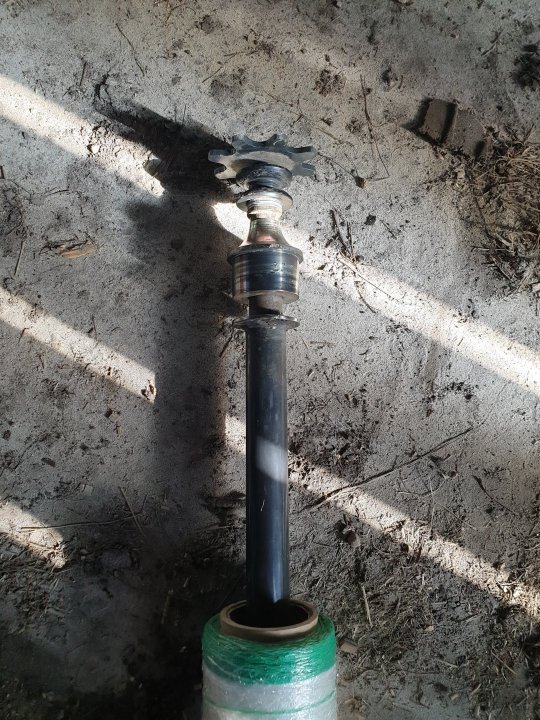

Zrobił by mi ktoś zdjęcie wałka na który zakłada się rolke siatki? wydaje mi się, jakbym nie miał na nim jednego elementu.

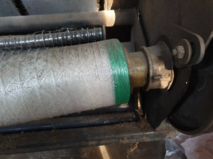

SamaPrawda    412
U mnie 1901 Teraz kilku na yt kupiło te vicony i tak patrzę, że u wszystkich jest krążek gumowy na tym wałku, u mnie nic takiego niema był tylko kawałek osłony wom ucięty tak aby siatka nie przesuwała się na boki, wydaje mi się, że przez to siatka nie hamuje tak jak powinna, po obcięciu luźno wisi w podajniku, pewnie po prostu obraca się na tym wałku bo nie ma żadnego zaparcia

SamaPrawda    412
Wydaje mi się, jakby tutaj czegoś brakowało, bo siatka leży luźno na tym wałku, widać czasem jak po zakończeniu owijania siatka luźno wisi w aparacie, ta osłona na wałka była jak kupiłem prasę i tak zakładam żeby nie ścigało rolki
Znalazłem katalog i wygląda jak by brakowało tej rolki gumowej VF16615175 Patrząc po cenach tu już wiadomo czemu ktoś tu drutował.

debrzyna    2031
Brakuje takiej gumowej tulei Powinna być na tej wyślizganej części u góry na ostatnim zdjęciu Potem ta część wchodzi w tuleje siatki i po skręceniu rozpręża sie i blokuje siatkę żeby sie nie przesuwała

SamaPrawda    412
Chyba pomiędzy? Bo na tą tuleje to juz nie ma miejsca, to jest ta co wysłałem numer?

SamaPrawda    412
A może jest tak jak u mnie? że metalowa rolka kręciła się niezależnie do siatki?
Założyłem tam kawałek węża i jest mega poprawa w końcu na całej wielkości beli jest podobne zbicie
