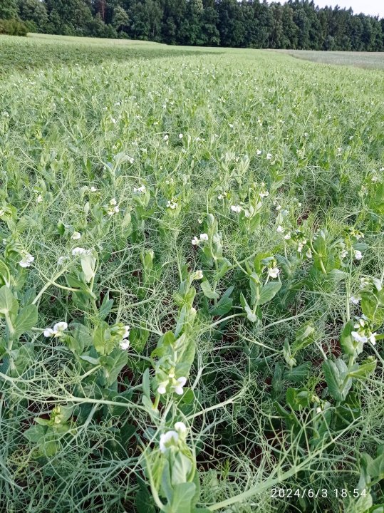

Wie ktoś co może się dziać z grochem ? Wąsy są takie poskręcane i tak jak by bardziej sztywny jest w tym miejscu  , jest sporo niższy i jaśniejszy , na polu co jakiś czas są takie miejsca , myślałem że to po jakimś oprysku bo nowa dzierżawa ale na moim to samo się dzieje a do tej pory było ok , jeden już przekwitł , drugi dopiero kwitnie a to samo się dzieje
Edytowane przez 19seba
Witam,u mnie też coś takiego wystąpiło ale tylko w miejscowo tam gdzie są oczka czerwonej gliny. A poza tym pryskacie groch na grzyba bo po tych deszczach trafiają się takie pozolkniete listki i wydaje mi się że to grzyb.
