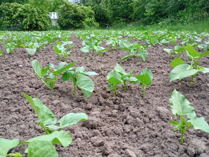

10 godzin temu, skywalker89 napisał:
Na dno bruzdy to... ja nie wiem, fachowcy bezorkowcy mówią, że wrzucamy to wtedy w warunki beztlenowe i to gnije tam powoli, zamiast sie rozkladac i uwalniać składniki.. do orki może jednak trochę się nawrócę, ale przed tym jestem za jak najsensowniejszym przemieszaniem..
po pierwsze ani bezorkowcy ani orkowcy nic z fachowością nie mają wspólnego bo żadna religia nie ma a że to bezmózga religia jak każda inna sam udowadniasz podświadomie że "nawrócenie" jest motywacją a nie logika, bez urazy bo ja też bym tak samo udowadniał jeśli by traktować jako modę a nie racjonalizm.
Widzisz dwa zdjęcia z opisem i co? w jeden dzień mam bezorkowo uprawić ten busz i jeszcze posiać w mulcz nie dysponując siewnikiem np talerzowym cebulę pospołu z zapasem chwastów jaki bym sobie akurat w idealnej dla nich głębokości wysiał z tego co tam widać?
akurat ten przypadek sam aż krzyczy - "nie używaj mnie jako argumentu przeciwko orce bo się sam zaorzesz" ;)
wycofają jeszcze z dziesięć substancji czynnych herbicydowych ... a po co dziesięć? jeden glifosat wystarczy i bezorkowcy totalni zarosną chwastami po pachy :D
czy muszę jeszcze coś dodawać? musiał bym gdybym pisał do jakieś pierdzistołka urzędaska który tyle ma pojęcia o rolnictwie co się naczytał i naoglądał na jutubach i w praktyce strach mu powierzyć nawet motykę bo se nogi pokaleczy w najlepszym przypadku a w najgorszym trzonek w tej motyce złamie bo bardziej motyki szkoda niż takich kretynów.
rzepak po zbożach rzeczywiście najlepiej bezorkowo, buraki też ale cukrowe i wszystko co siane wiosną i planowo a nie awaryjnie czy ... no właśnie - w poplony zielone gdy nie ma czasu na babranie się z nimi przez kilka tygodni, kukurydzę i nawet wiele warzyw ale nie wszystko się da tak zrobić i warunek konieczny - herbicydy, bez nich jaka metoda daję większe prawdopodobieństwo sukcesu? orkowa czy bez? a jako że nie ma układów idealnych to jaka metoda daje większą możliwość minimalizacji chemii na polach?
odpowiedź - a jakże, nieidealna - obie z przewagą ... i tu dopiero można dyskutować; przewagą - której

U mnie poplony z jęczmienia i groszku przezimowały i pod fasole nie było wyjścia tylko to zaorać aby pole wyglądało. Kolega który wpadł do mnie na wiosnę  i z samochodu  mówi spokojnie to agregatem przerobisz ale jak się przejechał raz w koło to sam mówi bez orki to nie ma sensu siać.

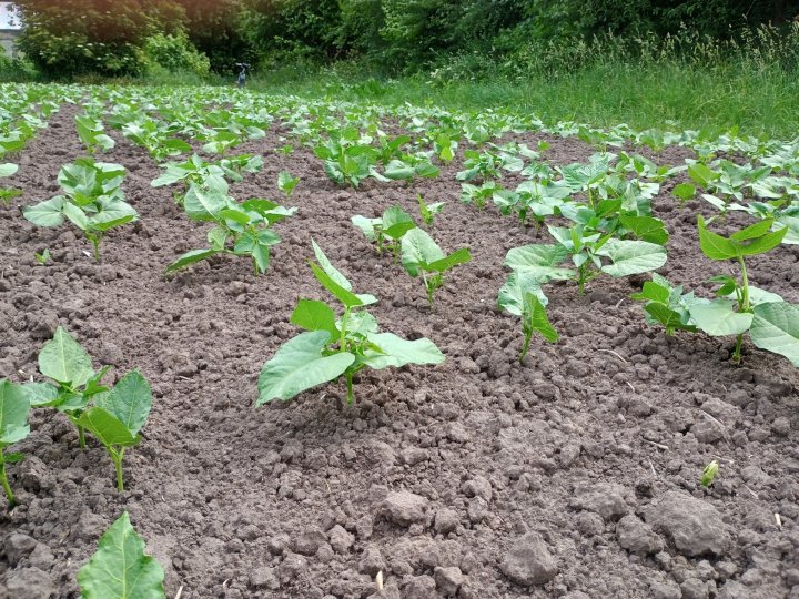

Mialem tak w tamtym roku fasole posianą, po pszenicy po talwrzowce posiana gorczyca, na wiosnę wiele tej slomy nie zostalo..i bezorkowo posiane i może dlatego pozniej przegralem walke z chwastami. Dlatego teraz na wiosne sporo orałem.
Idealnie to cos jakos tak jak ravoj pisze, aczkolwiek może nawet na jesieni uprawki->orka ok 20cm-> siew fajnego poplonu i idealnie byloby tuż przed zimą to zmulczować, nie żadne talerzowki.. oczywscie - zależy pod co, ale przy uprawkach 50-70% dawki pk dać. Na wiosnę, już sam nie wiem, ale jak poplon fajnie spulchni glebe to chyba nie ma sensu głębiej mieszac i wystarczy jaka talerzówka na jakie 5cm.
Zobacze jak fasola po tej wiosennej przedsiewnej orce na tym samym polu wyjdzie, narazie mimo wczesniejszych posiewnyvh turbulencji- zaczeła sie fajnie zbierać, jakoś dużo przyrasta i jest ciemnozielona. Wczoraj zrobilem jednoliscienne z polową dawki odżywek tak jak wspominalem. Może to butoxone faktycznie daje jej kopa 😆 a widziala tylko jeden lepszy deszczyk w maju ktory cos przemoczyl z 10l wtedy..
@ravojtakie działki fajne są.. też bym uprawiał, tam ziemia fajnie przerobiona przez korzenie i robaki
Wszystko się zgadza, ale ja nie zostawiam pola czarnego na zimę, niech sobie rośnie co tam chce, mulczować albo talerzować można wiosną, wszystkie nawozy daje jesienią przed ostatnim ścierniskowcem, mam czas, spokojnie sobie sieje nawozy i tego samego dnia poplony, ścierniskowiec i zapominam. Nic z tych nawozów się nie zmarnuje, spokojnie. Na wiosnę mam problem z nawozami z głowy, chlor odparuje. Wszystko jest delikatnie przemieszane i sobie czeka. Na wiosnę nie było potrzeby talerzować bo poplon siany w październiku nie rośnie intensywnie. Ogólnie staram się wszystko planować na rok dwa do przodu, chwastom nie daje się wysiać ale wschodzić mogą do woli.
Szkoda,  że nie zrobiłem zdjęć dżdżownic jak orałem to w marcu, jeszcze czegoś takiego nie widziałem, takiej ilości żeby z kabiny je oglądać, musiało im być tam dobrze, bo pługa nie było tam 18 miesięcy a resztek było sporo.
Orka to sposób na chwasty w fasoli i dobry siew.  Żadna doglebówką nie zadziała jak będą resztki czegoś na polu, nie ma szans, byle listek leżał i spod niego szarłat wyjdzie. Chyba że byłoby czarno bez resztek to może i by to miało sens, ale ja takiego sprzętu do siewu w twarde nie mam.
A no i jeszcze jak ten triflurotox wymieszać a w przyszłym roku spróbuję wymieszać wszystkie środki  kilka dni przed siewem na jakimś małym kawałku, jak w tym na tej przesiewanej mam,  bo jeszcze takiej fasoli nie miałem.
No bo chciałbym mieć taką co roku fasolę. Tu nie ma ani jednego chwasta, nie mam po co nawet opryskiwaczem jechać. Ani jedna fasola nie ma plamy na liściu. Od pierwszeego oprysku minął miesiąc. Ostatni był po siewie 13 maja.
Po obchodzie pól stwierdzam, że basagran 1l + olejan 1l nie bardzo fiołka bierze, rdestówka leży, wszystkie leżą, fiołki sobie rosną.

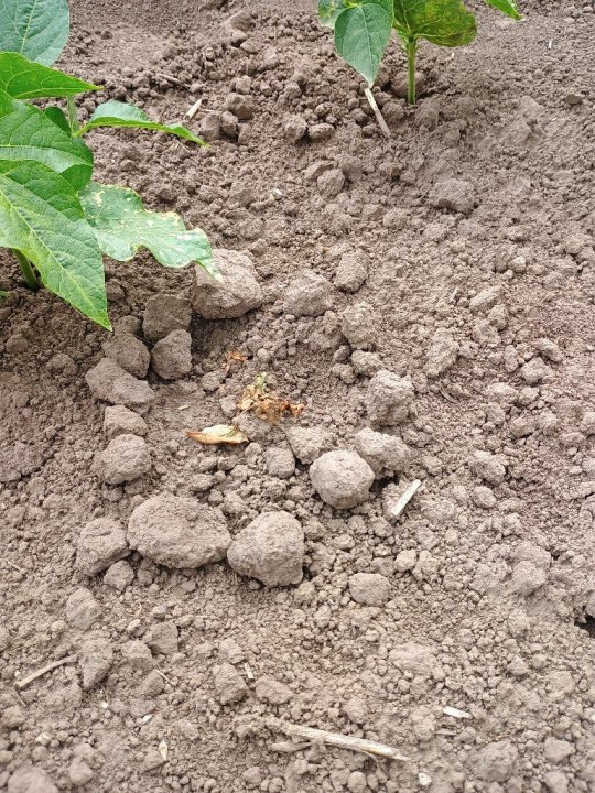

U znajomego bylismy na fasoli to siewka komosy ma uschniete liscienie do polowy. Chyba doglebowka po tych 5l sie uaktywnila. Ciekawe czy dobije te siewki
Edytowane przez kamil800
w dobę po deszczu już by paliło komosy? to jakoś ostro i jeszcze fasola za bezpieczna nie jest jak/w razie by kolejnych ze 25l doleje
