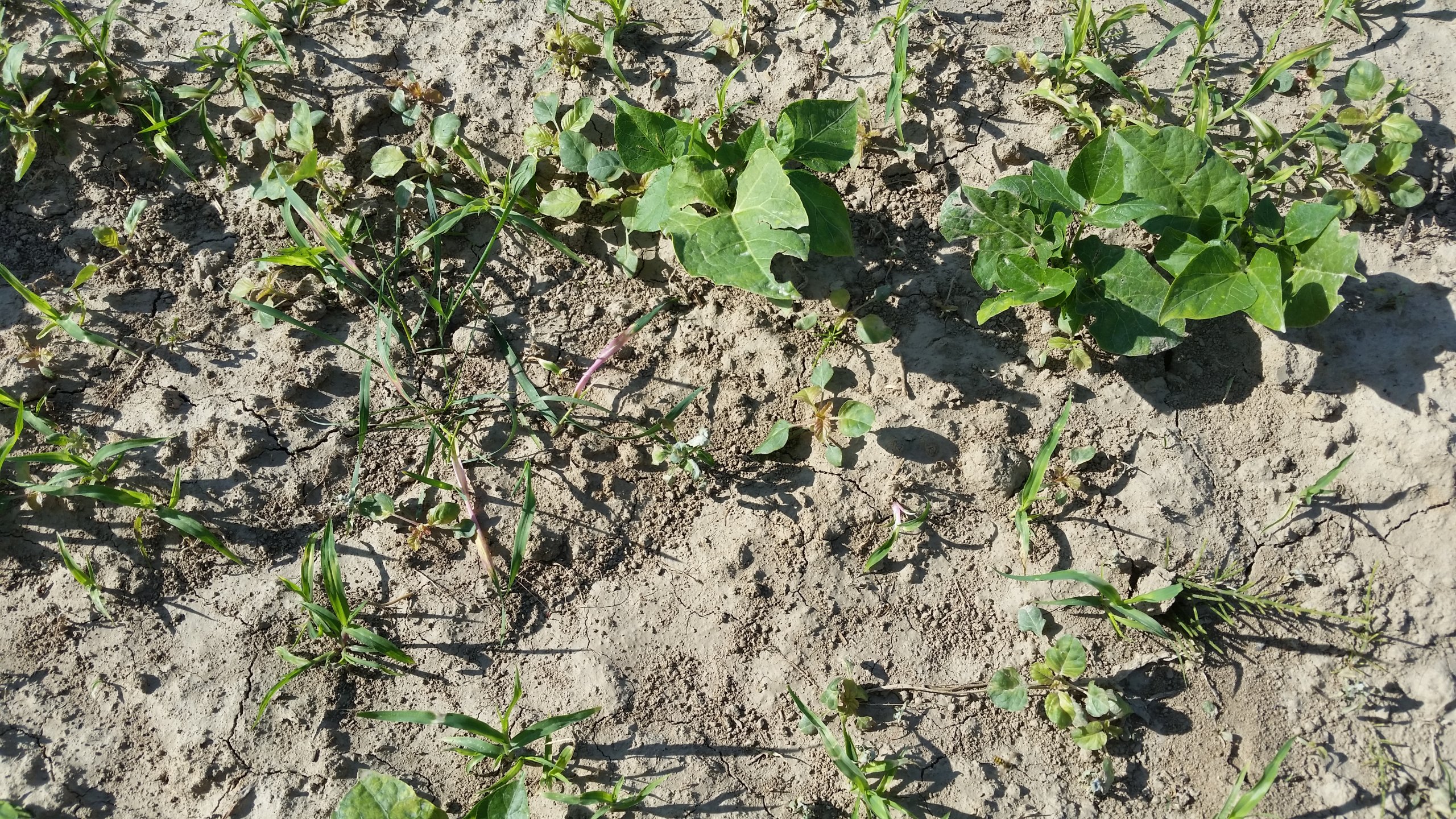

U mnie te przypalenia po bentazonie jakby byly teraz troche wieksze? Moze comand cos podpala? Ale odparowuje z ziemi suchej na popiół? Albo mi sie wydaje i tylko po prostu sa te przypalenia bardziej widoczne. A polece wieczorem siarczanem magnezu jak Dysydent zawsze zaleca. Pare lat temu na parzacy sencor jakby to pomoglo
@Krzysztofelek otóż ja odnoszę wrażenie że to bentazon lepiej zwalcza szarłaty niż komosy a imazamoks odwrotnie
na tym zdjęciu
poszło tak gdzieś między 0,8 a 1,0 l benza i coś ok 4-5g /ha czystego imazamoksu czyli odpowiednik litra Pulsara (plus jakieś 12-15 kilo siarczanu magnezu) w 900l wody (trzykrotnie na kupę) i szarłaty mają się całkiem nieźle zdecydowanie lepiej niż ta pojedyncza w środku kadru komosa. trzykrotnie przejechane dawką 0,35l benza plus 0,3l .. nno powiedzmy że Pulsara 40tki z 4-5kilo siarczanu magnezu
no dobra, zabieg był w sobotę dziś wtorek to może jeszcze ... nawet dziś jeszcze nie wiem bo zdjęcie z wczoraj i może jeszcze ten imazamoks nie podziałał jeszcze jako później działający niż bentazon no ale sprzed kilku lat mam test samym imazamoksem na sporawe i komosy i szarłaty tak do 4-ego liści i w jakieś dwa może mniej tygodnie później z mieszanki różnych chwastów ale głównie komosy i szarłatu z przewagą komosy na kwadraciku pozostało najwięcej szarłatu

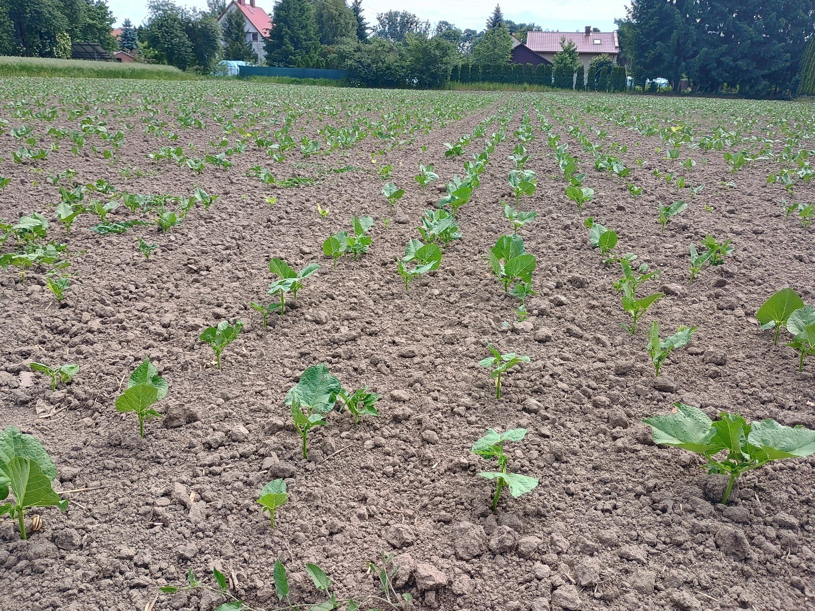

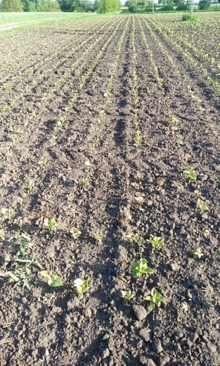

No mam świadomość Tomku,  że może to i szczecie, że burze ominęły moje pole bo wiadomo co by było? Fasola rośnie, nie usycha to niech rośnie.
Zdecydowałem, że drugi raz nie będę tam jechał  bo nie ma zbytnio  po co.
A co pisałem o sąsiedzie i Corum to on drugi raz samym Bentazonem  pryskał. Doglebówka trzyma trochę fasolę, to nie będę jej jeszcze bardziej stresował. Chyba że co po deszczu strasznego wyjdzie.
A ta przesiewana wygląda zdrowiej jak ta pierwsza, głębszy siew był dobrym pomysłem.
Jeszcze niedobitki wschodzą, ale to i tak cud że tak wygląda

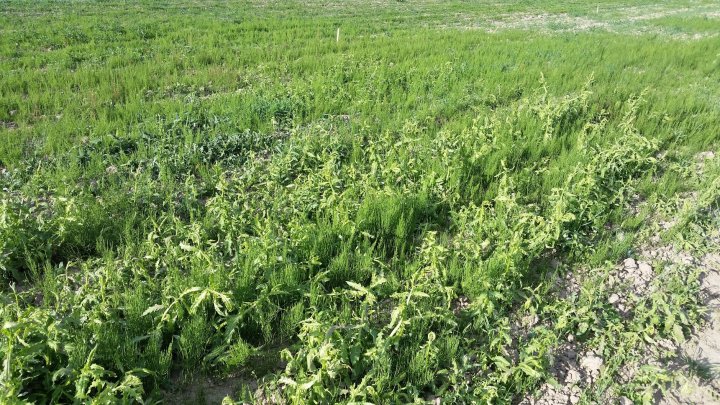

22 godziny temu, dysydent napisał:
no to żeby Ci, Wam raźniej było Tym co coś poszło nie tak to patrzcie
AP1GczNNkpsL-RzqiSBQ9jNI6IttDeyOrT8Hw09p
na pół hektarze z pięć arów czegoś takiego
kto zgadnie co z roślin uprawnych całkiem nieźle - powiem - wręcz modelowo powschodziło w tym buszu? :P
xD
ale tak na pierwszy rzut oka bo przy bliższym ... no nie przyciąłem kadru i pytanie tylko dla zgrywu ;)
dosiewanie ponad plan bo kawałek pola co nie wiadomo co z nim zrobić a nasion zostało z zaplanowanego i prowadzonego planowo kilka lat wstecz
to warzywne działki; nieduże i nie wiem - kukurydza cukrowa może by mogła na tym pasku wchodzić w grę? no bo piętnaście arów zbóż to... jeszcze większy śmiech ja to to ło xD
zatem
nie , nie ma potwierdzonej jakąkolwiek praktyką skutecznej metody na skrzyp w soi i większości roślin uprawnych i ew próby wynalazków typu saletra wapniowa najczęściej nic nie dają, jakieś chlorki wapnia może ale ile tego kiedy i w jakich stężeniach to.. na fasolwym @ravoj coś tam pisywał na ten temat ale szczegółów nie pomnę
jeden już się pytał kto nam takie nasiona wcisnął xD

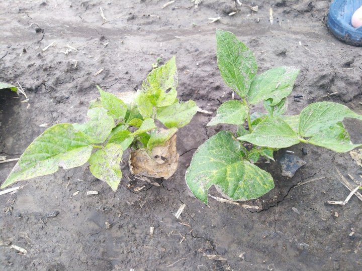

A mam nowe wieści w sprawie uszkodzeń fasoli.  Doszły mnie dziś informacje, że ludzie z południa powiatu oraz jeden Pan z Teptiukowa składają reklamację do BAYER za środek Bandur. Dodali go do Commandu po 1,5 do 2 litrów i obecnie nie ma już plantacji. Na południu ponoć dwa kawałki po 30 hektarów (niepotwierdzone) a w Teptiuklowie kawałek o powierzchni 3 ha zniszczony, co potwierdziłem osobiście. Objaw ten sam co u mnie czyli zasychające pierwsze dwa największe liście.
A najlepsze jest to, że do 3 czerwca zarówno moja jak i ta w Teptiukowie były wzorowe, piękne i zielone. Dopiero po deszczach coś zaczęło się dziać niedobrego. Ja zwaliłem winę na bentazon z salterą wapniową o czym pisałem, ale sam nie wierzyłem w takie uszkodzenia. Jednak na plantacji w Teptiukowie nie było żadnego innego zabiegu jak tylko doglebówka Bandur 1,5 + Command 150ml.

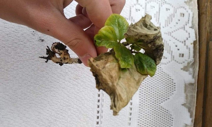

Poniżej zdjęcia moich uszkodzeń:

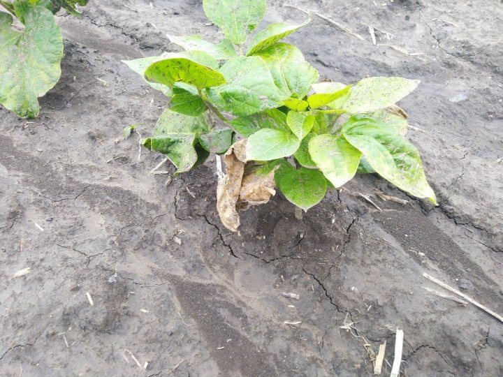

A to efekt Bandura:
No i znalazłem
aklonifen powinien mieć wręcz "etykietowy" zakaz stosowania na suchą glebę i to w dowolnych dawkach, większe dawki od trzech setek a może nawet tylko dwóch setek na hektar dopuszczalne tylko po większym deszczu uklepującym glebę i jeszcze zanim ta gleba wyschnie
gdy takie warunki nie wystąpią między siewem a wschodami rośliny uprawnej to dwie setki max tuż przedwschodowo ostatecznie można
ten szajs wcale nie wiąże się z glebą nawet z frakcjami koloidowymi jeśli suche i sam się zamienia w koloidy czystego aklonifenu wpłukiwane w głąb gdy kiedyś w końcu poleje i dopiero tam się "dekoloidyzuje" w roztwory jadowite dla każdego korzonka na jaki trafią bo selektywności to nie ma żadnej
nno rośliny tzw "solniskowe" czyli odporne na wysokie zasolenie gleby jako tako tolerują taki posuszowy aklonifen a fasola do takich na pewno nie należy w wręcz odwrotnie, jedynie nasionko zanim kiełka na klika cm nie wykształci potrafi aktywnie wodę pobierać z gleby ale tłumaczenie o aktywnym pobieraniu wody  z roztworu bardziej stężonego w glebie niż mają w swoich sokach pominę bo znów się długawy post robi a i w guglu nie problem...
@ravoj pozwolę sobie zapytać jak z perepektywy czasu oceniasz - czy nie opłacalniej wówczas było tego po bandurze przesiać? zapewne po orce już by jadowitość tego prymitywa zanikła? czy bardziej się rozcienczyła po za progi szkodliwości?
Edytowane przez dysydent
Można było, bo puste miejsca wykorzystał chwast. Tu był problem i to nie byle jaki, jednak mimo że wypadło sporo roślin, reszta zrobiła plon, bo  niektóre odbiły i zebrałem coś koło 2.7 - 3  tony, więc nie było źle. Z czasem fasola już rosła normalnie, ale swoje wycierpiała. .
