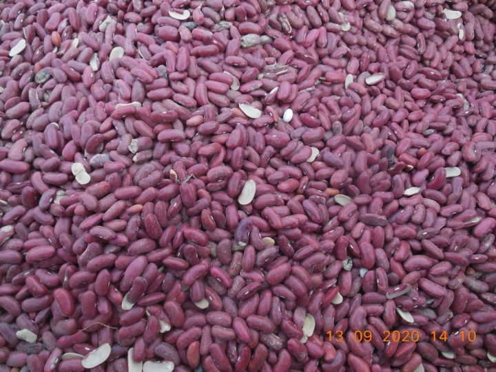

Oceń sam; podrzucę jedną fotę fasoli zbieranej przez uznanego fachowca od przerobionego Claas-a (bębnowy tzn nie rotor) i odejmij sobie połówki ponadbijane i kurz by wyszedł zbiór w tym roku Double Masterem (niestety zafujrzyłem z fotą)
ADCreHdycwKN9KmPcqKPcqN9oCVTVhM-6H3P9XZJ

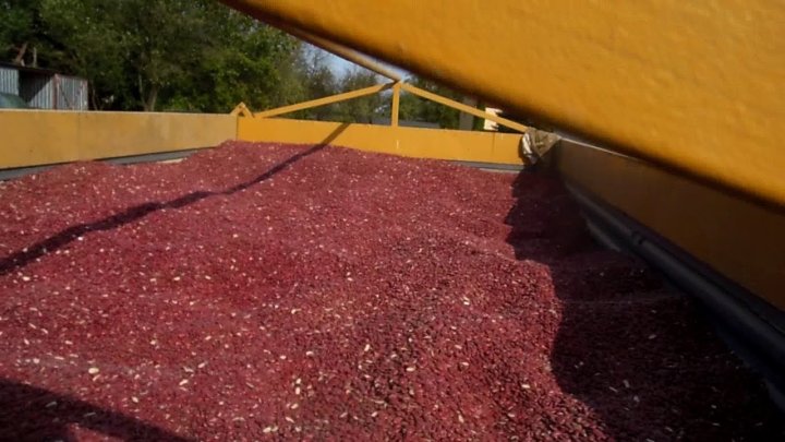

albo dwie foty
ADCreHcazoFHDjWnVRzW9ZYZRNFJdlCvsH6eYh4l
co w czasie omłotu była wilgotna na jakieś 17-18%, przy niższej było by pobitej więcej
Jasiek trochę mniej się bije ale tylko trochę
Obecnie tenże "fachowiec" sam dołączył do usługobiorców masterów
Edytowane przez dysydent
Czerwona fasola jest delikatna do omłotu , master też na niej robi połówki , uważam że kombajn na rotorach  a master to podobnie młóci z tym że masterem szybsza wydajność i lepiej czyści , ale są za to większe straty ziarna
