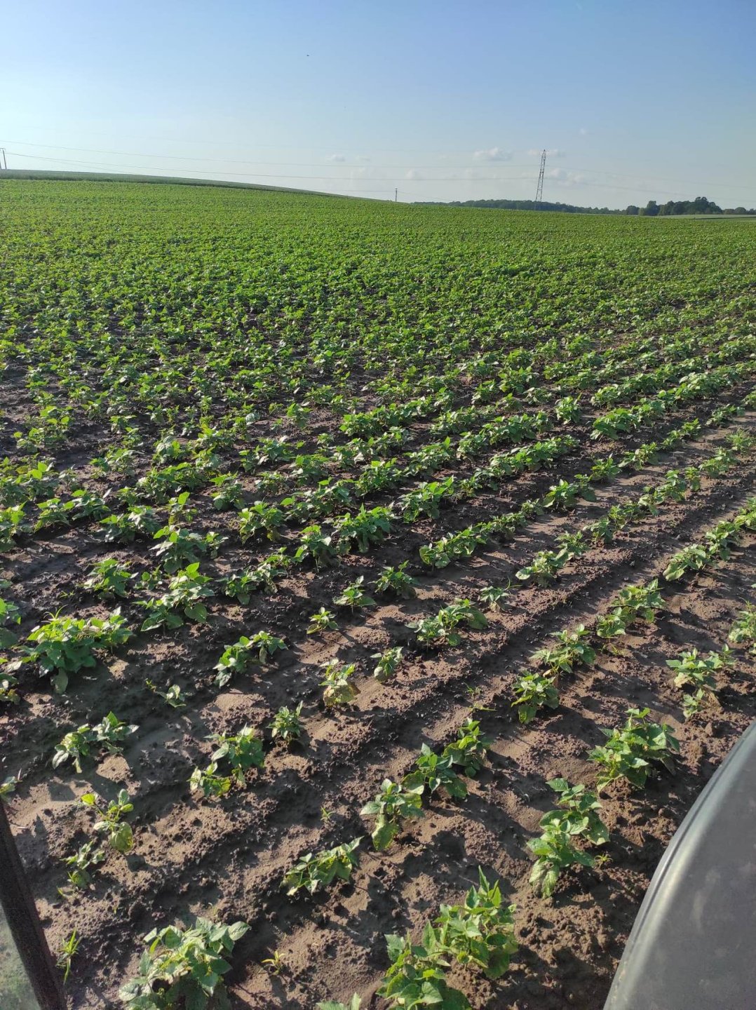

W nocy padal deszcz. Myslalem ze to jakes przelotne. A to jakas zlewa byla 😂poszedlem na fasole a tam sciezkami az plynelo. Fasola cala w ziemi obryzgana.
Ale ruszyla teraz w te 2 dni ciepla. Az milo popatrzec.
Ps bylo tu robione 3x corum i nie zauwazylem zahamowania czy zeby odstawala od innych w okolicy

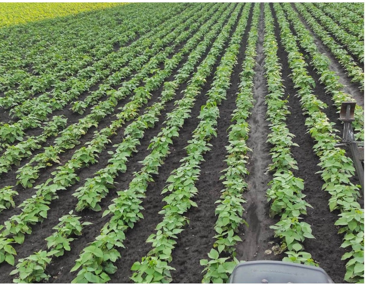

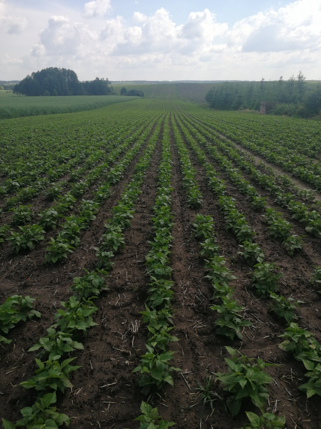

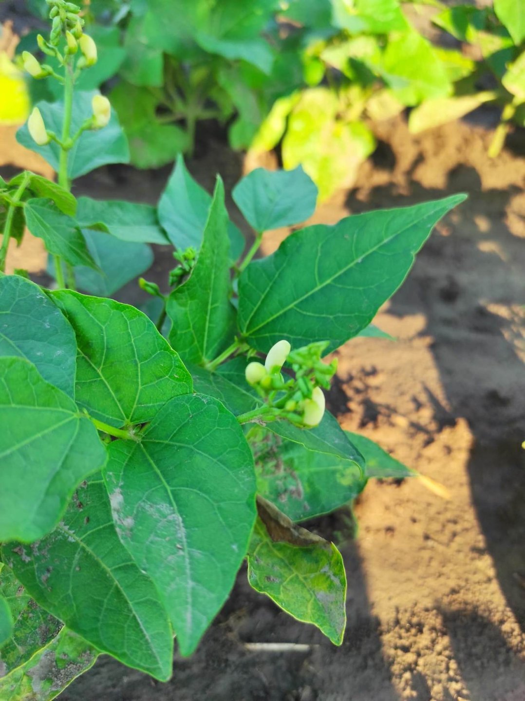

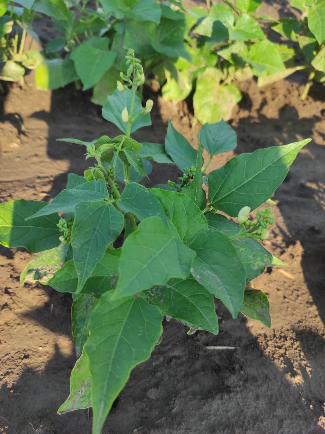

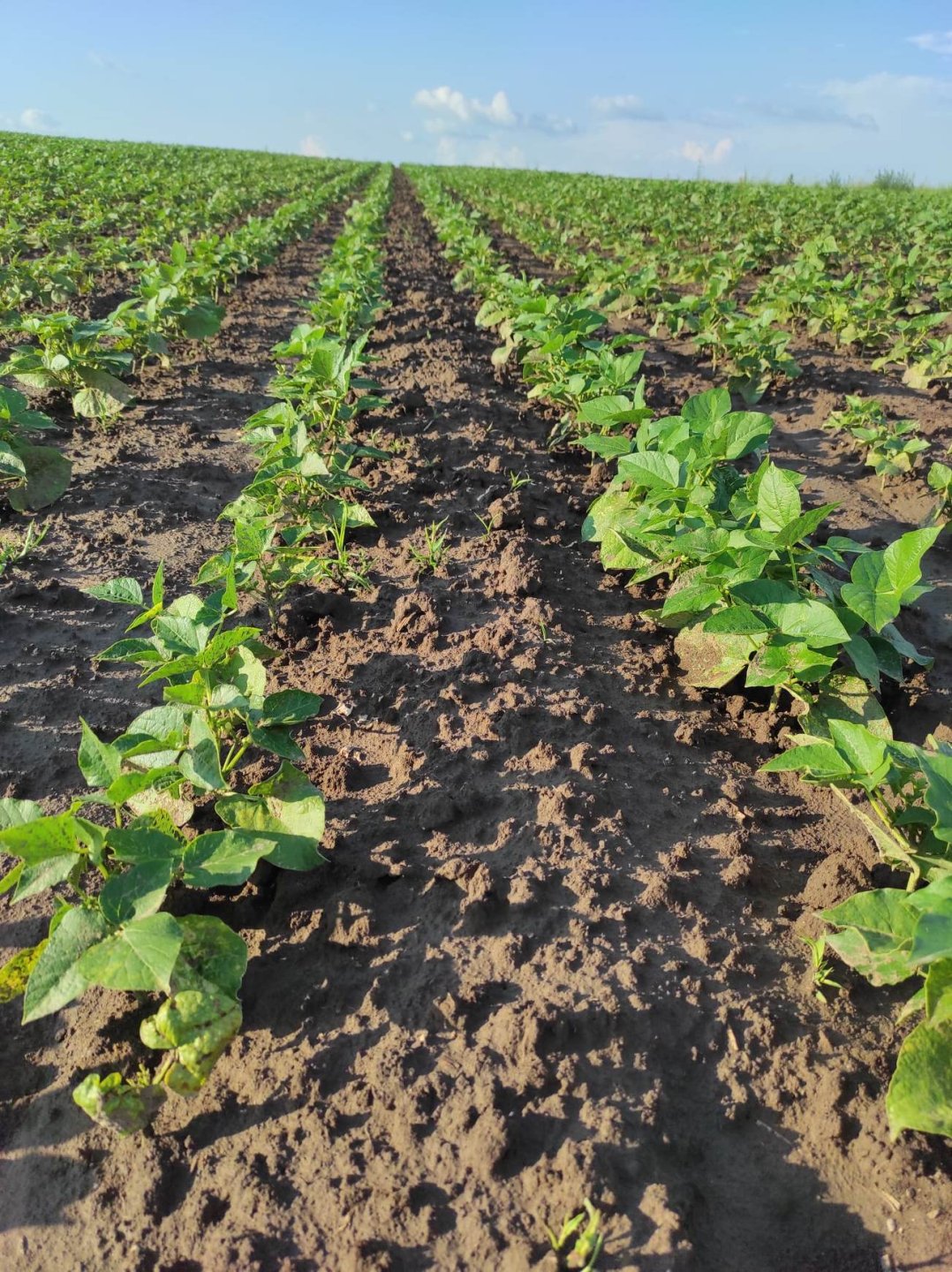

Poniżej kilka zdjęć ( ostatnie jest  z innego pola, a wielkość krzaków podwójna w porównaniu do pierwszego pola) :p  :P
oczywiście wszystko robione tak samo, ale inne pole i taka różnica ;)

czy mi się wydaje czy to lepsze pole jak by gleba czarniejsza? więcej próchnicy to większy bufor wody a w tym roku jak do dzisiaj to głowny czynnik ograniczający
do dzisiaj bo zaczęło padać już chyba nad całym "polskim zagłębiem fasolowym"
Edytowane przez dysydent
Dokładnie tak, wszystko się zgadza :D i dodatkowo jest " niższe"
