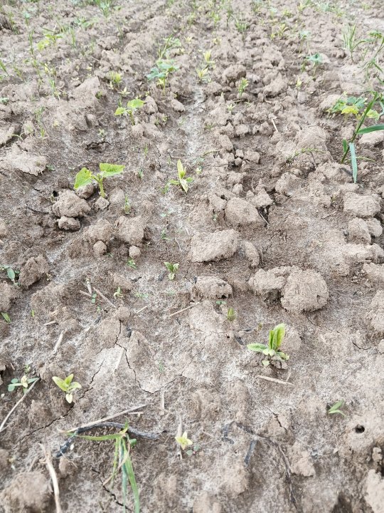

Kur... Ale mam wertepy po tej ulewie czwartkowej na nowym polu... Opryskałem "corum"0,625. No i mam takie znalezisko w dołku jak na zdjęciu. Doradca mówi, żeby jechać za 4 dni znowu tą samą dawką, przy chwaście takim i tych domniemanych fiołkach to zasadne, ale przy tak małej fasoli? Też zasadne w tak krótkim odstępie czasu? Ledwo co dwa liście ma.
Jeden dołek to tylko się ciągnikiem odwróciłem i lancami złapałem, nie byłem w stanie wjechać.

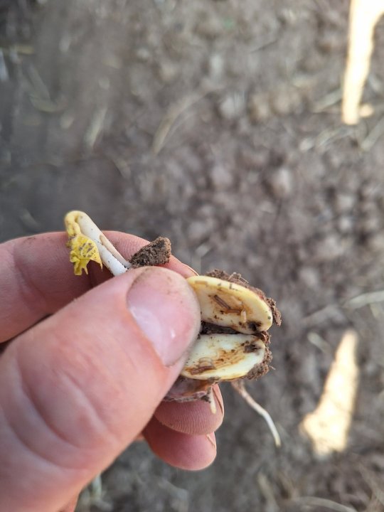

Ja po setce na hektar 100 kilo niby śmietki nie znajduję a wiem gdzie jest plantacja niczym zaprawiana tylko względnie głęboko posiana no i wcześnie bo jeszcze w kwietniu i ciekawe jak tam. jak będzie mi kiedy po drodze to nie omieszkam ale z szosy ze dwa dni temu... no jakieś rządki widać, to znaczy gdzie ich oset placami nie maskuje ; czyli też - nie do pozazdroszczenia

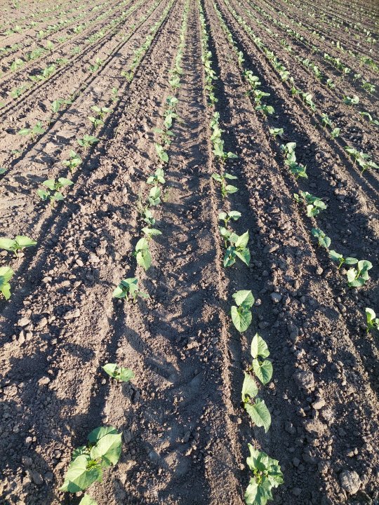

na zdjęciach z takiego ujęcia (wzdłuż rządków) mniej widać błędy precyzji punktowego siewu ;)
Z tej perspektywy też widać że odstępy między roślinami są różne, raz bliżej raz dalej. Tyle lat ludzie sieli poznaniakami i też było w porządku idealnie to tylko w fabryce lub ręcznie z miarką:)
no nie mów ... czy tam - nie pisz bo porównując precyzję wschodów buraków cukrowych do fasoli...
nie po to tyle kasy za siewnik precyzyjny; cenę zakupu ludzie płacą aby jeszcze miał siać jak poznaniak, często przyczyną tej 'nieprecyzji' jest zbyt duża szybkość jazdy podczas siewu nawet jeśli konstrukcja doskonała

To i ja spokojnie mogę jechać poprawką tego coruma i to z olejanem pewnie w tą sobotę. No, bo u mnie troszkę mniejsza to i pewnie do soboty podskoczy na tyle, że raczej nie powinienem jej krzywdy zrobić.
Kurde no ta zlewa na płowiźnie dużo szkód mi narobiła,tu rowy, tu dołki zalane,tu fasola porwana z wodą. Jak ciężka ziemia to nic się nie wydarzyło. Na borowinie tylko grudy mi polikwidowało.
