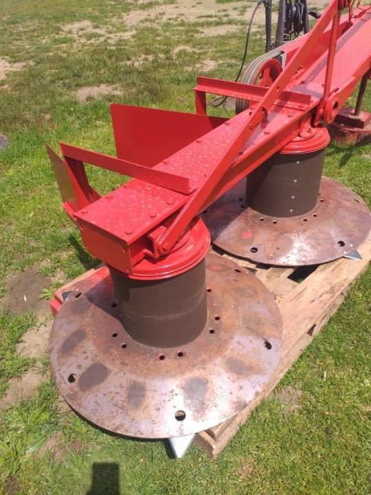

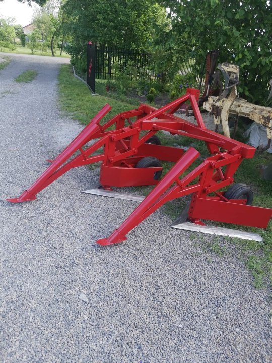

kwestia umiejętności posługiwania się jak każdym narzędziem. No ale prawda - może nie jest to warunek konieczny aby strąki były jeszcze niezaschnięte ale wskazany choć wystarczy i zaschniętych nie ciąć  po południu w suchy czas a z rosą i jeśli noże lekko w ziemi i cegłówka nie leży na dźwigni gazu to straty minimalne, warunek - równe pole w przeciwieństwie do pasywnych podcinarek rządki na redlinkach są wręcz przeciwwskazaniem.
przeróbki tych kosiarek w zasadzie wszystkich na jedno kopyto są niedopracowane i - że tak nazwę - tępo przemyślane ale nie dziwota bo powstały w rejonie Polski wschodniej gdzie i poziom intelektu historycznie wyselekcjonowany in minus i poziom partactwa iście wschodni po kacapskich i wszelkich innych podobnych kierunków wpływach bo i Austriaki do zbyt rozgarniętych nacji nie należą.
Już kilka lat temu pisałem że i przełożenie obrotów nieco za mał... znaczy obroty względnie za szybkie, noże po linii najmniejszego oporu zdarzają się czasem wręcz przyspawane i pod to zastosowanie wskazana jest specjalna konstrukcja noży kto wie czy nie na sprężynowym zawieszeniu i w wielu egzemplarzach dolna podstawa za bardzo skrócona przez co talerz roboczy, ten górny całym swym obwodem trze lub wręcz ryje w ziemi tworząc niepotrzebnie duże opory rozwalające skzynię przekładni kosiarki a konieczność wlaśnie takiego skracania kolumny dolnego talerza wynika ze skąpości zasięgu noży. No i nikt nie pofatygował się o dokonstruowania jakiegoś mechanizmu kopiującego powierzchnię pola (kółka podporowe, płozy) przez co od operatora wymagana jest finezyjna umiejętność tym się posługiwania.
Nawet rozważałem kupić sobie egzemplarz nieprzerobionej kosiarki aby podyskutować z owym "diabłem w szczegółach" ale odchodzę od fasoli czy bardziej schodzę do powierzchni iście detalicznych i nie wiem czy wystarczy mi motywacji aby w temat się zagłębić wszak nie samą fasolą mój portfel żyje (przy fasoli to prędzej zdechł by z głodu niż utuczył) a czas życia dany jeden i gumowy nie jest no i przerobiona maszyna z nie tego do czego ją fabryka zmontowała jest tylko protezą i najlepiej skonstruować coś od podstaw dla mniejszych (tak do 5ha) plantacji fasoli ale to zadanie dla firm konstrukcyjnych a nie chłopka chałupnika co nie ma i czym i za co i kiedy i zmysłu technicznego wytrenowanego na solidność i nieustanne doskonalenie.... jeszcze może sobie buty uszyć? i co jeszcze?

Ta Ścinarka to dobra jest na bujną i zachwaszczoną fasolę , a tym roku takiej nie ma bynajmniej u nas na rejonie , tak jak desydent pisze za duże obroty i pół wymłóci na polu.

Jak dla mnie rotacyjna to jest najlepsze "zło" bo przecież najmniej strat jest jakbyśmy ścinaczem ścinali i cepem młócili. I faktycznie wszystko zależy od "finezji" operatora czy to przy wycinaniu czy też przy młóceniu.
