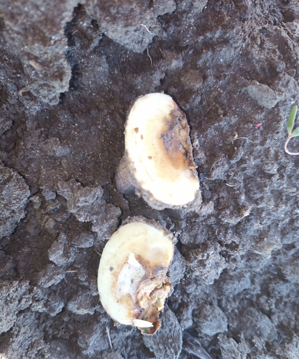

nie leżała długo po ścięciu tzn wyschła i zanim wymłócona ponownie ją zalało?
Gdy sieje się niezaprawioną fungi... gdy ma szary znaczek to zanim ucieknie w kiełek pleśnie czy tam inne grzyby z porażonego znaczka zarodek dopadną szybciej no i truchełko. często nawet zaprawa nie pomoże bo infekcja opanowała zarodek jeszcze w strąku nazbyt długo nie młóconym na polu.
Podobnych objawów można się "nabawić" przechowując nazbyt wilgotną w nieprzewiewnych opakowaniach gdzie też strzępki grzybni zdołają wniknąć w liścienie i zarodek pomimo iż ziarno wydaje się zdrowe bo białe i bez plam.
no i jeszcze kilka innych opcji w tym desykacja, suszarnia za gorąca.....

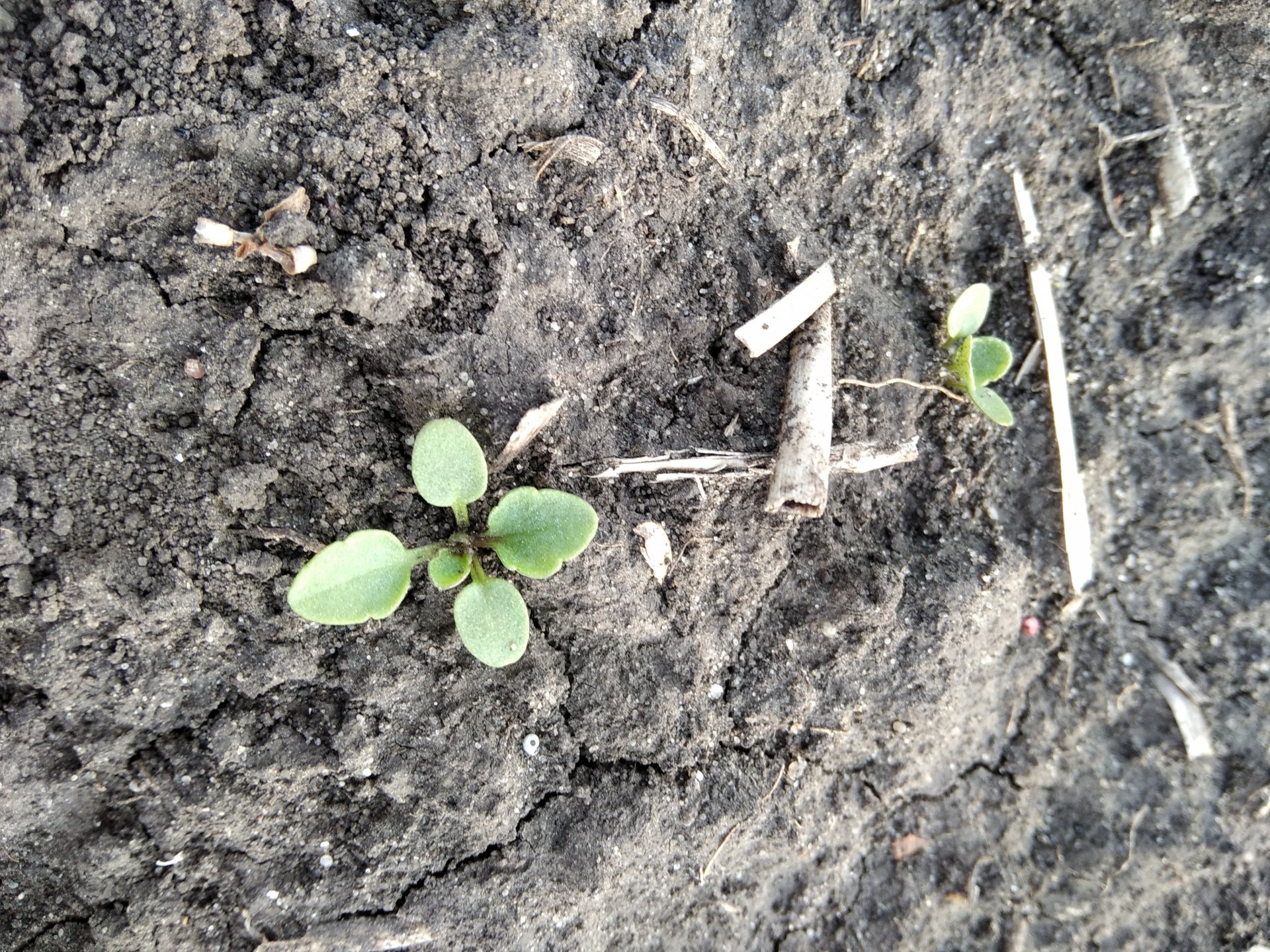

przetacznik ma pierwsze liście owłosione czyli niestety - raczej fiołek (no chyba że @DTaras ma rację) , a nawet byłem na polu co mam fiołka jeszcze z przezimowania i niektóre kwitną bo w błoto fasola siana i się z agregatu przyjęły. No ale ja mam jeszcze niewzeszłą to poszedł i glifosat i jeszcze jeden parzący to ja mam z głowy bo i jeszcze pendi. wszystko w małych dawkach i w razie ulew fasola ma szansę przetrzymać bo to późna kontra i jeszcze liści z\ ziarna nie wyciągnęła.
gdy fasola po wschodach to co najwyżej corum ma fiołka we średnio wrażliwych basagran chyba z resztą też (można w etykiecie z neta sprawdzić) no trochę problem choć po samym basagranie przynajmniej przytrzyma a jako chwast nie zbyt duży fasoli całkowicie nie zagłuszy
no oczywiście są metody mechaniczne, pielniki etc ale na pewno nie o takie rady pytanie :)
