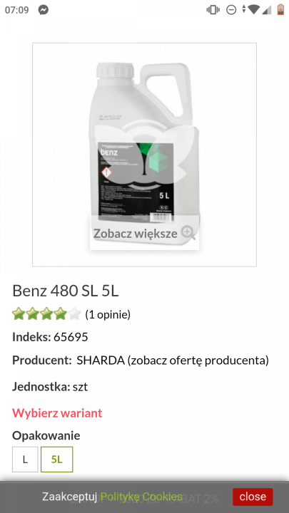

Jak ze stosowaniem zamienników basagranu? Ma ktoś jakieś doświadczenie?
ja agrobentazon i różnicy żadnej między basagranem no ale producentem agrobentazonu... znaczy pisało na flaszce że BASF
tu od rzetelności producenta tylko zależy czy zbełtali to co napisali czy nie i czy nie jaki partaczyna lub oszust ten producent i gdzie w mrozie w upale nie przechowywał albo wiele lat bo na zapas nakupił czy to gotowej mikstury czy komponentów.
akurat o Benz-u nie wiem nawet kto tego nabełtał no ale jeśli wiarygodna firma to...
Edytowane przez dysydent
Mam, jak zastosuje to Ci powiem za kilka tygodni. Ja ogólnie biorę wszystko za tańsze zamienniki, aby substancje dobre i póki co w niczym nie widzę niczego negatywnego.. a odpukać pszenice chyba mam najładniejsze w tym roku w całej swojej karierze, a dawałem jesienią coś na chwasty jakieś zamienniki (praktycznie na 90% czysto na tą chwilę), buraki to samo od kilku lat no i fungi.. więc myślę że i z benzem będzie ok
