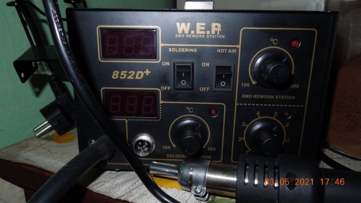

jak nie sprawdzi mi się stacja lutownicza od komputerów (m in z hotair-em) to sam przyjadę bo to mój kłopot to i droga moja i jak by co to na priv
no i z góry - dzięki stokrotne za gotowość
mało już kto dzisiaj...
na razie przeklikam się przez neta z czego to zrobione
Edytowane przez dysydent
no ale ta spawarka to taki nadmuch z gorącym powietrzem?
jeśli tak to to inaczej hotair czyli to to mam tylko luty no ale to idzie zaimprowizować  z byle czego aby z takiego samego polimeru

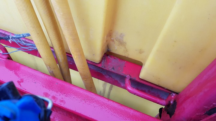

najgorsze jest że może trzeba będzie rozbierać bo może i od spodu tego ranta pękło.
no ale dzisiaj nie zamierzam nawet tam jechać bo to ze 60 km ode mnie i ... no święto i już.
Najbardziej "podejrzany" wydaje się być PET bo w dwu opisach ofert handlowych znalazłem. No mam swoje metody na względnie trafne ustalenie rodzaju polimeru i mam już pomysł na algorytm poczynań co i jak z tym spawaniem. Na pewno bez próby w jakimś nieistotnym miejscu się nie obejdzie.

jak dla mnie to powinni robić transparentnie bezbarwne
beczki do opryskiwaczy; oczywiście
znamienne że trudno znaleźć w ofertach handlowych z czego toto zrobione a jedna to wręcz do pasji... - " ...zbiornik wykonany z materiału odpornego na ścieranie korozję i warunki atm." - no szlag mnie trafił. to już lepiej żeby nic nie napisali
a tak przy okazji to wszystkie polimery rozkłada ultrafiolet i wszelkiej maści plastiki gumy etc trzymać w cieniu po za bezp ekspozycją słońca.
huvasan działa - żeby było gdzie ośmionanowe srebro złapać to byłoby i tanio. Najlepsze, że działa także dość efektownie na skórę. Czy zmywa? Zależy czy bełtasz z etykiety czy kombinujesz coś samemu. Roślina sporo tego znosi. Kiedyś mirro temat nadał i tak próbuję... Ten plastik, dysydent, to jest już coś innego niż z fabryki wyjechało. Zaraz jak polutujesz opierdziel dobrze żywicą. Zazwyczaj za chwilę pęka. No i penetrator przydatny...
tak, wiem i bez wymiany na nowy i tak się nie obejdzie no ale teraz? samo w huk roboty?
byle dwa tyg wytrzymało że nawet rozważałem smołę... a nawet nadal:ph34r:... :D
dobra, nie zapomnę to napiszę kiedyś co wyszło
tam napisałem jeszcze, że to nie PET bo ten nie lubi chemii i bardziej to PE-HD i dlatego musi być barwiony ale nie doleciało...
Najlepiej wychodziła łata z nierdzewki klepana dokręcana do Gumy EPDM. Zwiercanie końców pęknięcia przedłuża trwałość spawu.

czym... czy jak by to?... bo nie ma czasu na kupowanie spawarki do plastiku... na kupowanie czegokolwiek i na jutro góra pojutrze ma być to zalepione bo pole daleko i po pół jeździć nie da rady
co to za tworzywo (w razie bym nie znalazł gdzie na zbiorniku) PP, PET, PCV czy jeszcze co innego?
Polecam klej do szyb klei wszystk i jest nie porównywanie mocny i stosunkowo nie drogi kleiłem nawet koryto dla świń

Mata szklana i żywica kiedyś tak zrobiłem bo mi na łączeniu ciekł, u mnie wytrzymało z 10-12lat i poszedł jeszcze na ludzi.
zapewne był to Termit albo coś z epoki a wtedy inne tworzywa były .... z innych były zbiorniki opryskiwaczy bo ichniejsza wschodnioblokowa technologia nie potrafiła polimerów węglowodorowych i był to luksus dewizowy.
Zdaje się że w Termicie cały zbiornik jest z kompozytu żywic i jakiegoś włókna, nie wiem czy nie szklanego czy jak to zwał
