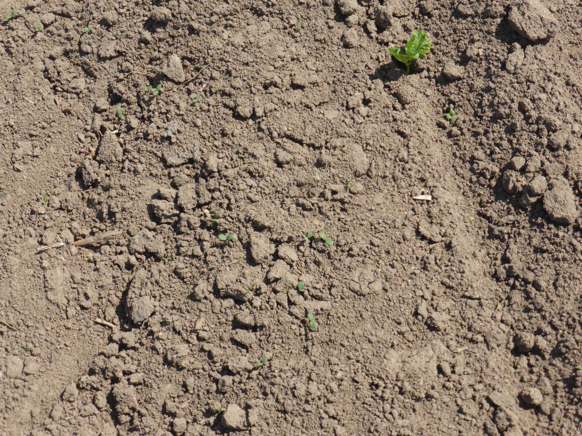

może ktoś kojarzy jaki to chwast? miejscami jest tego plaga mimo doglebówki chlomazonowo pendimet... i wczoraj poszedł na to bentazon tak tylko zachowawczo bo w mniej niż litrze na ha i dobrze było by wiedzieć czym to dobić już w głównym zabiegu nalistnym a przynajmniej jakimi dawkami tz czy ten chwast ze względnie wrażliwych na ten bentazon czy imazamoks bo tam tyle tego jest że na pewno wczorajsze pełnej skuteczności nie da

@dysydent poczekaj az urośnie to Ci powiem co to za chwast😉
moje zadanie aby szlag go trafił zanim urośnie nawet jeśli mieli byśmy nigdy się nie dowiedzieć co to było
tam kiedyś był ugór ruderalny z nawłocią ale w całym necie nie znajduję sensownej grafiki z siewką nawłoci w liścieniach
pendimetalina to przepuści na pewno a chlomazon ... nnno tu nie wiem
tyle że na innym polu gdzie tej nawłoci było jeszcze więcej na razie nic nie wyłazi prócz fasoli i tamto nawet niedawniej zrekultywowane
powiem tak - nie chciał bym się dowiedzieć co to za pieruństwo ale chyba będzie to trudne; sucho i nalistne coraz słabiej będą działały bo rośliny "opancerzają się" otoczką woskową i wchłanialność chemii dzień ze dnia coraz spada choćby i adiuwanty były dodawane i teraz wczesnoporanne zabiegi dają większą nadzieję na skuteczność niż wieczorne
problem gdy ma się kilka wyjazdów a czas optymalny krótki rzędu dwu trzech dni a tu połowa czasu to święta a druga połowa pogoda swoje np wieje
no to czysty imazamoks tam pójdzie i tyle w temacie tej działki a ile to zależy kiedy ale nie mniej niż 0,6l Pulsar w pierwszym albo 0,8 w jedynym jaki tam jeszcze będzie zabiegu i żadnych bentazonów tam już nie będzie
Prosowatych tam od groma i sporo jeszcze wyłazi to tylko imazamoks wchodzi w grę i jakiś przylepiacz bo bez tego część z wrażliwych jest tak naprawdę na imazamoks odporna
wydawało mi się że fiołek ma bardziej okrągłe te liścienie a toto jakieś takie podłużnawe no ale mógł go i chlomazon i pendi puścić i to by się zgadzało, wczorajszy bentazon też może mu naskoczyć no ale tam i dużo siewek rumianowatych i jakichś krzyżowych to na durno wczoraj nie jechane
