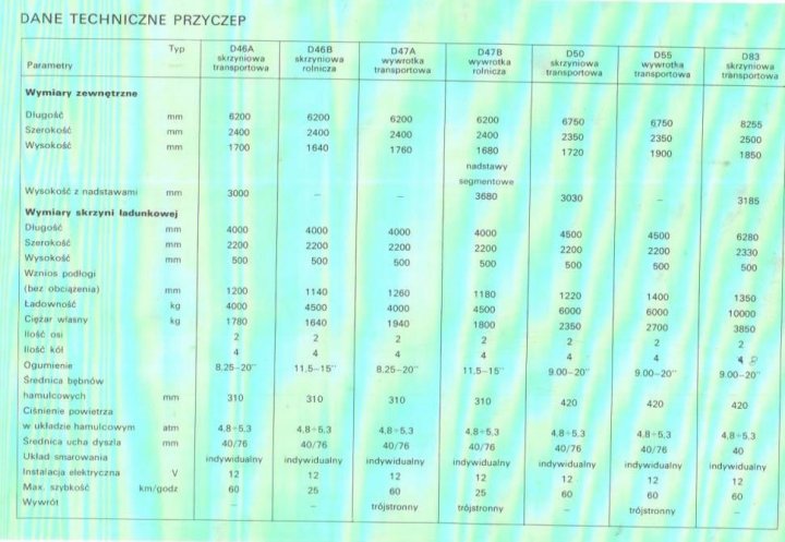

D47 była jako rolniczą, to i dane mieli skąd przepisać. A do D633 skąd weźmiesz dane "rolnicze"? Z palca? To niech wpisze ładowność 10 ton, bo przecież wolniej będzie jeździć to i więcej uniesie...
46 tak samo jak 47 były w wersji ciężarowej i rolniczej

1 godzinę temu, Roki212 napisał:
D46
No gdzieś tak a nawet i może trzy, teraz nie słyszałem aby coś się zmieniło ale wszystko możliwe.
