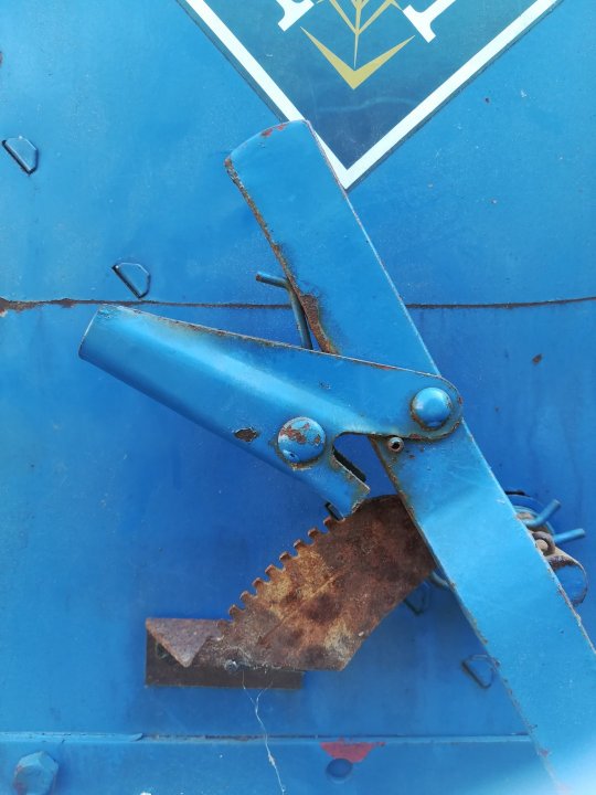

Mareg    66
Siewnik nordsten, w jakim położeniu najlepiej ustawić te dźwignię od 1 do 10? Teraz ustawiona na 10
IMG_20190827_122137.jpg Edytowano przez Mareg
Uzupełnię informacji
Udostępnij ten post
Link to postu
Udostępnij na innych stronach
jahooo    9246
Do rzepaku na minimum, widac po denkach, że prawie dotykają do kółek wysiewających. Najmniej to 1 a często nawet 0 też jest
