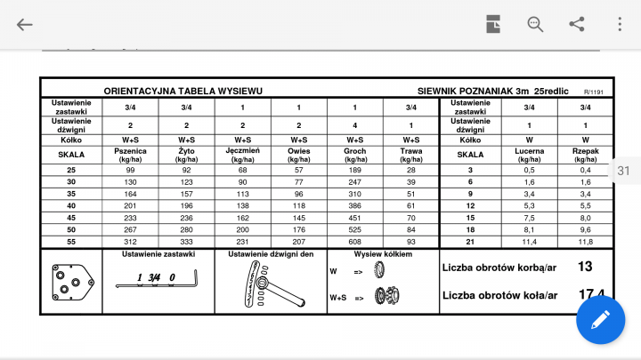

Sieje ktoś Poznaniakiem 420/3D pierwszy raz będę nim siał rzepak, ustawiając według tabeli jest bardzo duża rozbieżność, przy próbie kręconej wysiewa drugie tyle co w tabeli, np. w tabeli na skali 25 podaje 0,4kg na ha gdzie przy fizycznej próbie ustawiając aparat na 10 wysiewa 4,5 kg. Wszystko ustawiane zgodnie z instrukcją wąskie kółka itd. Ustawię go po kilku próbach ale skąd takie rozbieżności wg. tabeli siałem zboża i Groch ale nie było takiej różnicy. Może ktoś siał takim i wypowie się w temacie.
A doczytałeś, jaki ma być rozstaw redlic do normy , jaką podaje instrukcja? Na pewno podaje 0,4kg ? Niemożliwe, aby wyszło 10x więcej  w próbie niż w tabeli.
Denka zamknięte ? Może w tabeli pisze o wysiewie z grzebieniem na aparatach ??

Instrukcja podaje te same wartości dla 27 i 25 redlic. Nie widzę w instrukcji wzmianki o grzebieniu. Dla tego dziwi mnie tak wielka rozbieżność.

W tabeli jest często informacja o rozstawie rzędów, np 30cm, ilość redlic się nie zmienia, tylko się zatyka część. Wrzuć skan strony albo fotkę jak możesz

@Jasio88
Na skali masz ustawić 3, a nie 25
kółko wąskie W, denka na 1, skala na 3 i wtedy 0,4 kg. Przy ustawieniu na 9 ma wysiac 3,4kg/ha
patrzysz na złą kolumnę w tabeli

jahooo napisał:
Masz rację Gamoń jestem nie tu patrzę przecież jak byk jest napisane to jest odrebna tabela na rzepak i lucerna. a ja szukam dziury w całym 🧐
