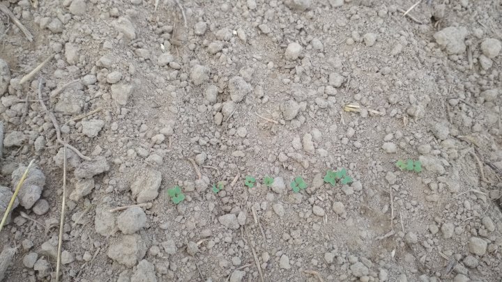

Pytanie odnosnie oprysku po siewie. Czy chlomazon nie uszkodzi mocno roslin ktore juz wzeszly? Minelo 60 godzin od siewu i juz na wierzchu pojedyncze rosliny

w sobotę 17.08, sam jestem zaskoczony, ale w sumie noce ciepłe, wilgoć w ziemi jest

PanPawel    306
To szybko strasznie schodzi ale może to i dobrze bo wilgoć jest a zapowiadają ciepła jesień.
