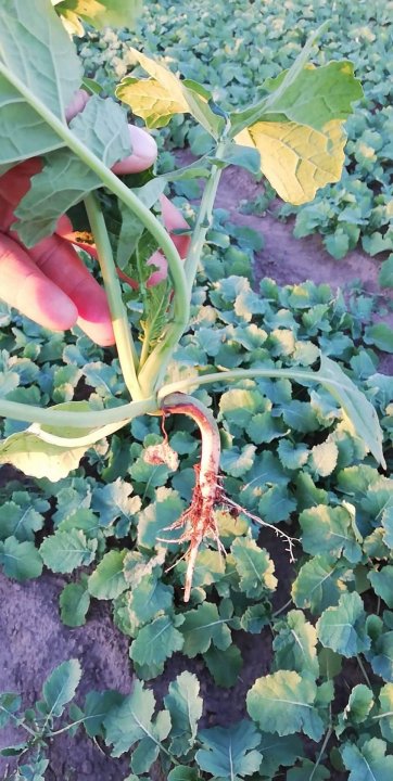

szymonidas9    38
 @Siemanr1  Dziwne, przeciez rzepak niby zaprawiany tymi neonikotynowymi, a juz po niecalym miesiacu smietka?
Te male muszki to smiatka tak? A zielony to jakis rodzaj mszycy?

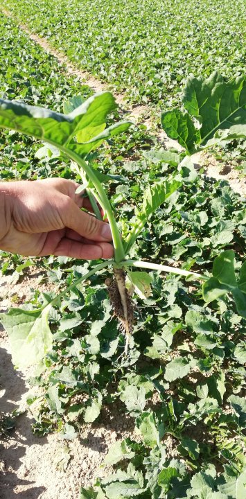

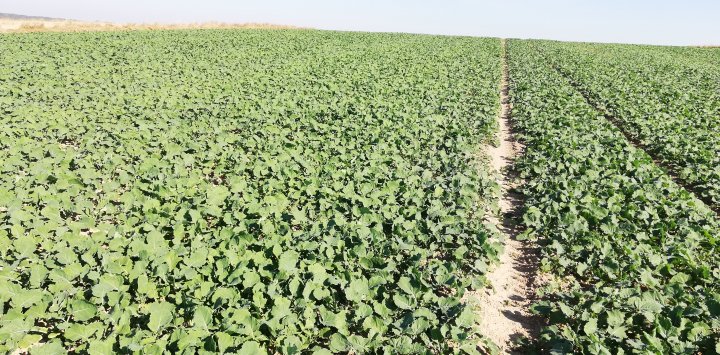

kamil2963    39
Wszyscy, którzy posiali rzepak dość wcześnie... Niestety co byście nie dali, czy to toprex, caryx, tebukonazol + ccc i tak trzeba będzie skracanie powtarzać. Pogoda sprzyja rzepakowi i będzie gonił. W tamtym roku stosowałem toprex a na innych polach caryx. W tym roku tebukonazol 200g + difenokonazol 25g + antywylegacz 180g, do tego B 200g +Mn 150g + Zn 112g + Mo 15g + Labrador 1l/ha, temperatura oprysku 23 *C, ilość cieczy 300 l/ha. 2 dni wcześniej poprawka Navigatorem 0,25 l/ha + Nurelle po doglebówce Metazanex 1,7 l/ha + Command 0,17 l/ha (wyszły mlecze, ostrożenie i komosa). Odmiana Rohan F1, obsada 44 rośliny/m2, siew co 12,5 cm, nawożenie przedsiewne Polifoska 6 - około 400 kg/ha.
Moje spostrzeżenia.... Kombinacja tebukonazolu + difenokonazolu (mała ilość bardziej na ochrone przeciw suchej zgnilizie) + ccc bardzo dobrze przyciągnęła rośliny do ziemi. Porównując do Caryxu i Toprexu ta kombinacja w tym roku spisała się lepiej niż ubiegłoroczne zabiegi. Oczywiście rok rokowi nie równy, w tym roku warunki na triazole są świetne. Możliwe, że będę musiał powtórzyć skracanie, planowane: antywylegacz (dawka w zależności od tego jak bardzo będzie jeszcze gonił, na razie zatrzymany).
Biorąc pod uwagę aspekt ekonomiczny, do tego trafić w pogodę i używanie drogich środków mija się z celem.
Poniżej zdjęcia jednej z plantacji:

Te małe to śmietka, a rzepak wam sypie po pięć ton

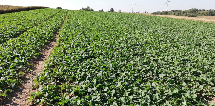

Raptus902    129
Można szybciej pryskac niż 2- 3 liście rzepaku
Navigator + rego
Rzepak bardzo nie równy

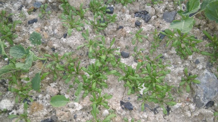

Jarek22B    52
Co to za chwast (będzie uciążliwy czy rzepak go zagłuszy)?
Rzepak długo wschodził i dość późny zabieg 0,3 Navigator i 1,8 Metazanex
Udostępnij ten post
Link to postu
Udostępnij na innych stronach
Nikita_Bennet    317
