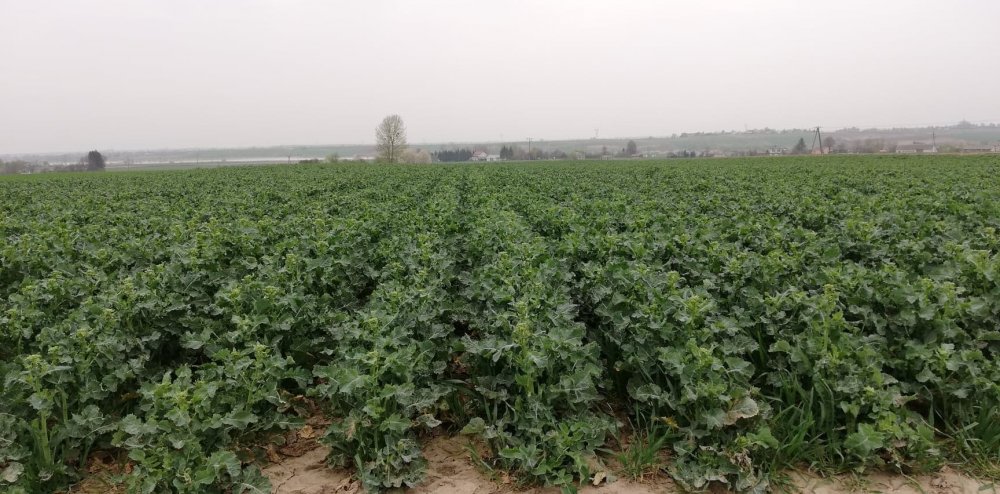

Zapytam i podrzucę temat do głębszej dyskusji. W tym roku miałem rzepak siany w szerokie rzędy co 45cm. Z moich obserwacji wynika, że taki siew ma sens ponieważ z rzepaku, który dostał po tyłku okrutnie, susza kwiecień - maj (powiat tomaszowski-Lubelskie) udało mi się zebrać 4,6 t (odmiana Rohan F1). Bardzo duża zdrowotność, sądzę, że ma to związek z dużą przewiewnością łanu. Oczywiście średnia sporo niższa ponieważ zawaliła mi druga odmiana. Co ciekawe, Rohan wyglądał najgorzej, rósł na najgorszych stanowiskach a miał z 800 kg więcej z ha niż druga odmiana (nie pamietam co to było, na pewno stajnia DEKALB).
Do czego zmierzam... Siałem punktowo, norma około 3,5 kg/ha. Tak jak przy siewie co 2 leja. Moje pytanie brzmi.... Czy nie warto zmniejszyć dawki nasion na ha ? dlaczego pytam, bo wszystkie prawidła mówią, że przy takim siewie trzeba dążyć do obsady ok 32 roślin na m2. Nawet zakładając 40 roślin ze względu na region gdzie uprawiam rzepak (często wymarza) to norma wysiewu uwzględniając MTZ itd. powinna wynieść ok 2,5 kg.
Co o tym sądzicie ?
