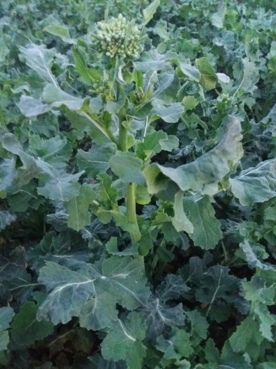

Dziwny rok, w rzepaku luźny pąk. Gdzie ci co twierdzili że wszystko dwa tygodnie opóźnione?
To zobacz jak mało masy zielonej rzepaki zbudowały a juz mają pąki i czy to dobrze czy żle?

Źle co nie zmienia faktu że będzie kwitł jeszcze szybciej niż rok temu

pawlus224    2624
Nie koniecznie . Trochę sie ochlodzilo wiec moze tak "stać" jakis czas zanim zakwitnie .

proxy8441    248
na Śląsku długo tak nie postoją" bo jeżeli mowa o ochłodzeniu to góra 2stopnie :) co do masy zielonej to źle bo przecież z niej po zawiązaniu łuszczyn transportowane i wbudowywane w nasiona są asymilaty, im krótszy okres wegetacji tym mniejszy plon a że wiosna przyszła później to tego nic nie zmieni

Cihu    151
Panowie kiedyś zawsze wiosna przychodziła dopiero koniec marca czy początek kwietnia. Dopiero ostatnie kilka lat jest tak popierniczone, że nie ma zimy a w lutym rośliny wznawiają wegetację, która właściwie i tak trwa prawie całą zimę. Największym problemem nie jest późna wiosna tylko uszkodzenia spowodowane dwiema falami mrozów bez okrywy śnieżnej. Na jesieni miałem piękny rzepak, teraz mogę napisać jedynie, że żyje. Ale i to dobre bo 30-40% rzepaków w moim regionie zlikwidowane. I nie ważne czy orka czy striptill. Wszystko wygląda kiepsko.

Macius    60
A według mnie wygląda jak by mu wody brakowało. Liscie są takie woskowane czy suche??

Jarek22B    52
pewnie wszystkiego po troche
wystarczy aby za późno podać azot i rzepak szybciej pójdzie w pęd i będzie wcześniej kwitł
podejrzewam że kluczowe w tym roku są termin i dawka podania pierwszej dawki azotu - kto się mocno nie spóźnił ten możne mieć nadzieje na względny plon
w mojej wsi większość rolników aplikowała 1 dawkę po świętach i nie wygląda to u nich najlepiej
