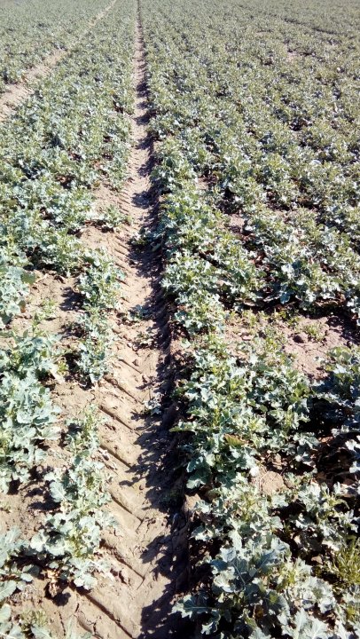

pawlus224    2624
U mnie rzepak wyglada tak :
Znalazlem slodyszka w pąku mimo oprysku na chowacza we wtorek .

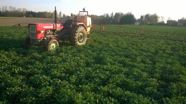

kamilc017    163
Dzisiaj poszedł Toprex 0.5l + Siarczan Magnezu i Mocznik po 15kg/300l wody. Monolit pęd główny 8-15cm. Sherlock 15-20.  Na zdjęciu Sherlock.
