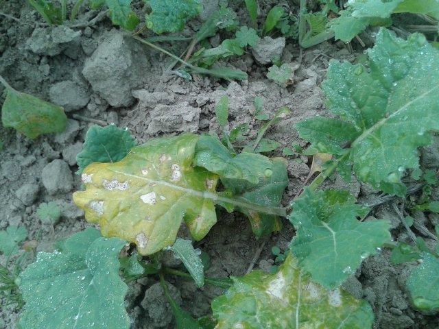

Witam Panowie co to moze sie dziac z rzepakiem?
Atak ze strony chorób grzybowych, chyba sucha zgnilizna. Pryskaj od grzyba albo jeśli nie skracałeś jeszcze to np Toprex( skraca i działa od grzybów)
