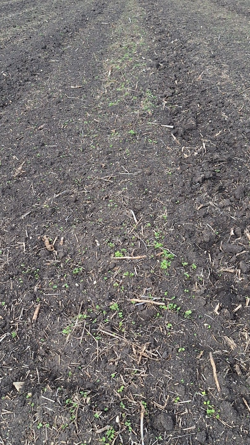

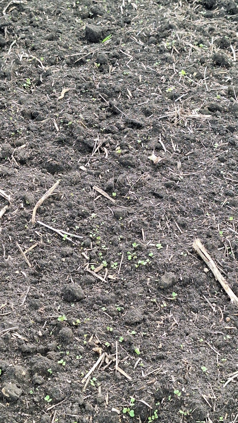

siał ktoś pszenicę po rzepaku bez orki , 2x talerzówka i siew broną wirową i siewnik Stary poznaniak będzie to miało sens?
Mniej więcej podobnie sieje połowa ludzi z tego forum...
56 minut temu, Aroo22 napisał(a):
Sieje tak od 3 lat. Nie widzę żadnych negatywnych skutków. Jedynie większa presją samosiewów rzepaku ale to nie problem.
To akurat moim zdaniem jest duży plus , bo wschodzi maxymalnie dużo samosiewów rzepaku i są w łatwy sposób niszczone i nie przywalane głęboko pługiem żeby w pózniejszych latach wschodziło
Może być i plus. Wszystko zależy od punktu widzenia. Dla mnie to nie problem. W tym roku też tylko talerzowka pójdzie po rzepaku i siew. Dwa razy już przejechane, teraz nawóz i trzeci przejazd talerzowka.
Tydzień temu talerzowane 2 raz i pełno samosiewów rzepaku,  jak by to było przyorane to co najmniej połowa tego wschodziła by w kolejnych latach, a tak to za około 10 dni pójdzie w to uprawowo siewny i będzie git
