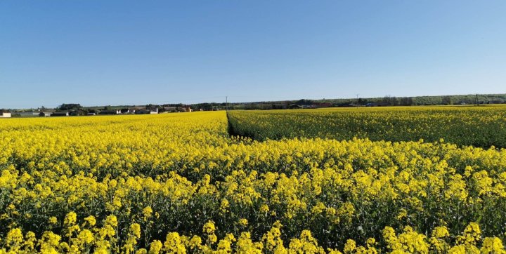

Z tym kwitnieniem to po pierwsze termin siania a drugie to kwestia odmiany.
Mój po lewej siany 10 sierpnia, po prawej gdzieś początkiem września.
