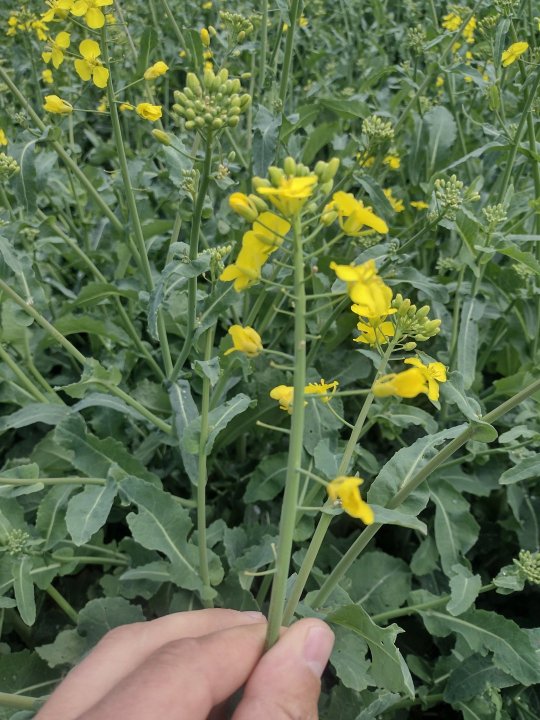

2 godziny temu, Jarek22B napisał:
Zgłaszał ktoś was do PZU ostatnie przymrozki?
Mam Aganosa bardzo wczesna odmiana i sporo popękanych łodyg oraz znajdują się pomarańczowe paki (nie wiem czy to od przymrozków)
Warto to zgłaszać czy odpóścić?
Jutro zgłaszam dlale do Agroubezpieczenia, masę takich  pąków

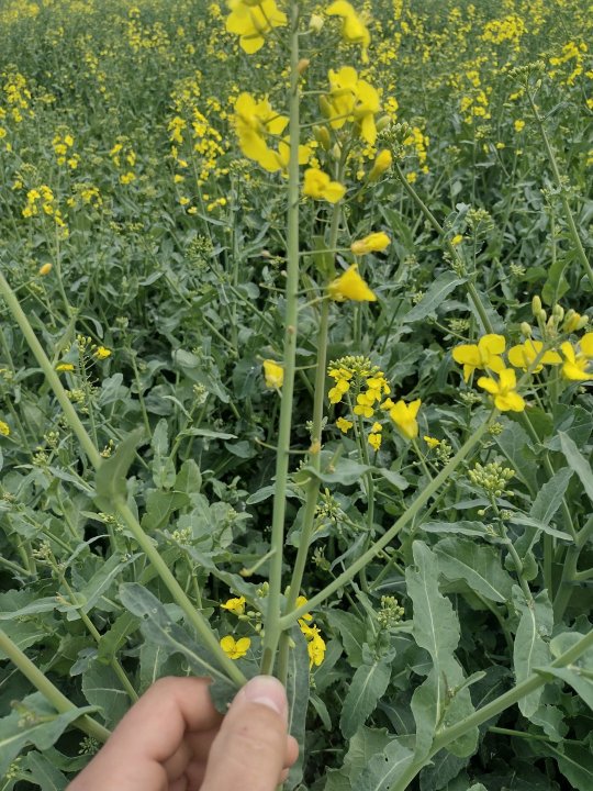

Łukaszzz    53
U mnie wczoraj wieczorem zabieg azoksystrobiną 125g, miało być 4-5 stopni minimum, a nad ranem zeszło prawie do zera. Za bardzo nie można ufać prognozom, rzepak słabo się zbiera do kwitnienia,  wolno to idzie bo wciąż temperatury nie takie

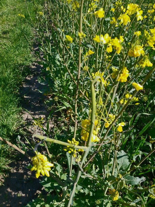

Napisano (edytowany)
Rzepak u kolegi, działka blisko łąk...przymrozki?

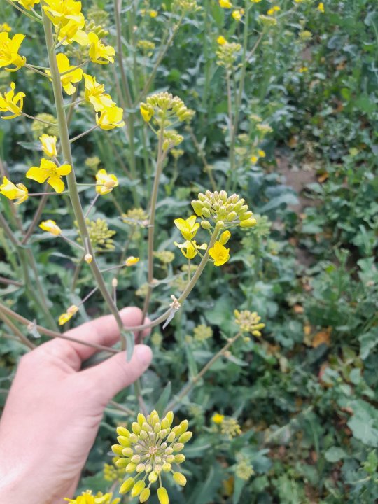

rolnikon1989    161
Co to za przyczyna, że nie wiąże łuszczyn?
Ogólnie jakoś kwitnie jakby chciał a nie może. Szału nie będzie w tym roku i dużo takich pól jest
