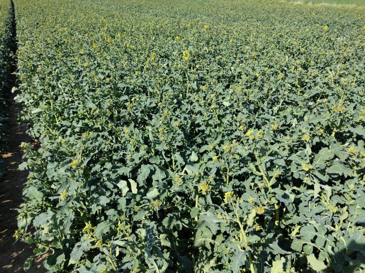

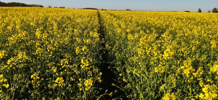

mysza103    2462
4 godziny temu, miwigos napisał:
To u ciebie rzepak nie zaczyna kwitnąć , u mnie zabieg za 7-10 dni
Jedna odmiana zaczyna , a nawet można by powiedzieć że z daleka to pole się żółci , a druga odmiana jeszcze zielony pąk , przechodzący w żółty , ale tak jak pisałem , zabieg pójdzie 15-20 maja , chociażby z tego względu że na zielony pąk z półtorej tygodnia temu poszło po 200g azoksystrobiny , więc myślę że na razie jest zabezpieczony w miarę na te 2 tygodnie jeszcze , po drugie to będzie już ostatni wjazd w rzepak więc wolę deko opóznić,

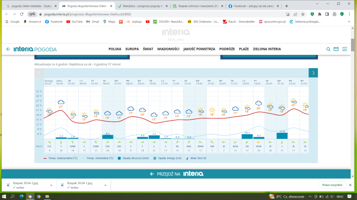

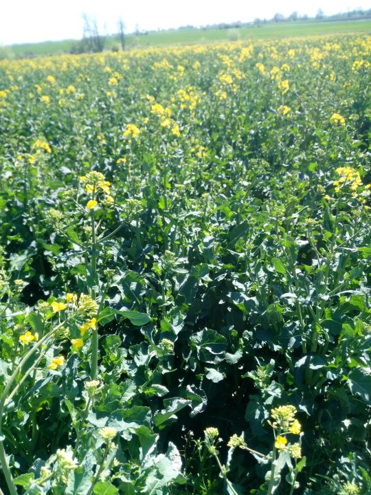

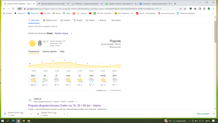

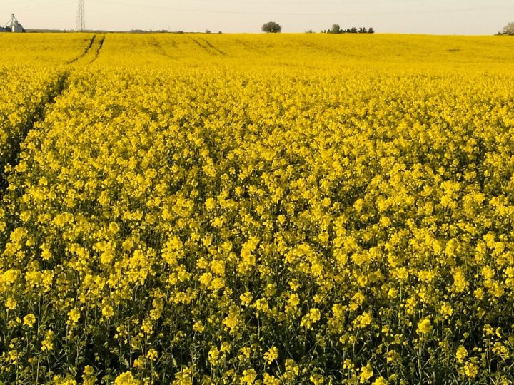

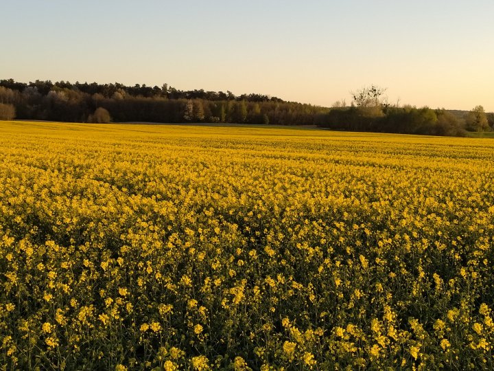

Jarek22B    52
Napisano (edytowany)
z wczoraj wieczorem
jechać z nim dszisiaj na płatek?
następne w miarę dobre warunki pogodowe prognozują dopiero za tydzień

VonVegans    1276
U mnie taki sam od tygodnia.znowu przymrozek i nie moze zacząć kwitnąć
2 godziny temu, Jarek22B napisał:
z wczoraj wieczorem
Ja bym pryskał
