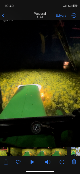

SawekBraczyk    483
Gdzie to takie przymrozki są ? Że tak rzepak uszkodziły .
Płatek zrobiony , Pictor 0,5l + Inazuma 0,25kg i dodałem po 100g kwasku cytrynowego . O dziwo mimo ze trochę prędzej robiłem płatka w tym roku to na masce robactwa było , dużo slodyszka , pryszczarek i chowacz również był . Ostatni wjazd to był u mnie , więcej nie zamierzam .
