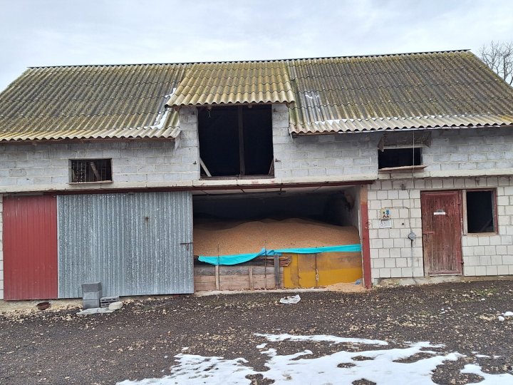

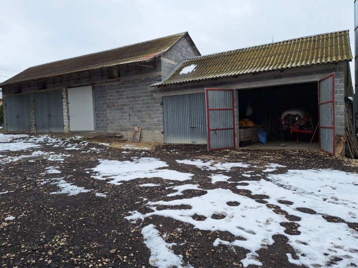

Ja taki budynek jak na 1 zdjęciu  nie dzieliłem nic tylko w całości wymierzyłem ,jak będzie trzeba to się w poprawkach rozbije na 2 ,  drugi też tego podniesienia nie uwzględniałem bo jak by doszło do skutku to będzie to obniżone że się  zrówna z całością dachu

Specjalnie odsunięte żeby było widać że budynki gospodarcze a nie bóg wie co.

Ja to rozpisałem tak do tych budynków co są wstawione zdjęcia  powyżej , PS. miał być taki natłok przez dzień że się będzie ciężko zalogować , a tu o godzinie ok.  13 logowało się od strzała i o tej godzinie też wniosek wysłałem . U nas ODR kasuje za wniosek po 400 zł brutto
