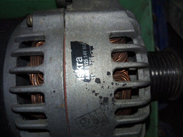

Witam. Mam problem a mianowicie w moim ciągniku Renault Ares świeci się tak delikatnie kontrolka od alternatora. Nie działa EHR. Czego to może być przyczyna?

Sprawdź bezpieczniki, mi w 155.54 paliło bezpieczenik jak długo chodził nawiew na 3biegu i radio. Tak jakby wszystko na jednym było. Ehr też nie działał

Jak kontrolka ładowania się żarzy to mogą kończyć się szczotki lub może być uszkodzona dioda w alternatorze. Brak EHRa może być skutkiem.

Gdy kontrolka się żarzy to najprawdopodobniej skończyła się  przynajmniej jedna dioda wzbudzenia co ma niewielki wpływ na napięcie ładowania więc i na EHR też nie powinno mieć wpływu , co ważne musisz określić czy EHR przestał działać w tym samym momencie co zaświecenie kontrolka ładowania

zmierz napięcie ładowania alternatora kiedyś w innym ciągniku mi się prawie nie widocznie swieciła jak podjechałem trochę na swiatłach przestał odpalać do wymiany były szczotki alternatora

Miernik może tego nie wyłapać, za wolny jest. Sterownik może być cwańszy. Jak mi w samochodzie padła dioda to kontrolka świeciła, pomimo, a napięcie na mierniku 14,1V.  Tyle że to był wynalazek ze sterowanym regulatorem i 12 diodami w głownym prostowniku.

W Aresie EHR ma ścisły związek z altkiem, jeżeli żarzy Ci się kontrolka i EHR nie działa to na 100% altek ma wadę. Masz trzy wyjścia: 1 napraw go sam, 2 oddaj go do naprawy, 3 kup nowy.
