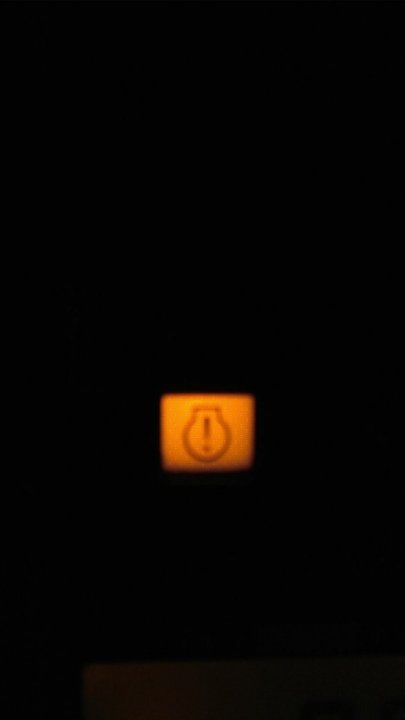

  3. Witam. Panowie czy to jest kontrolka od płynu chłodzącego czy coś innego. Ten trójkąt z wykrzyknikiem miga

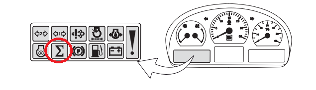

  4. Witam wie ktoś co to za kontrolka i do czego Df 33.60

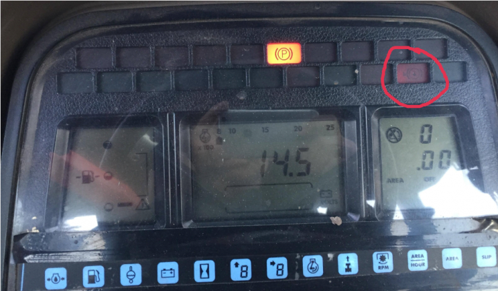

  5. Czy ktos wie co sygnalizuje ta kontrolka migajaca na czerwono?

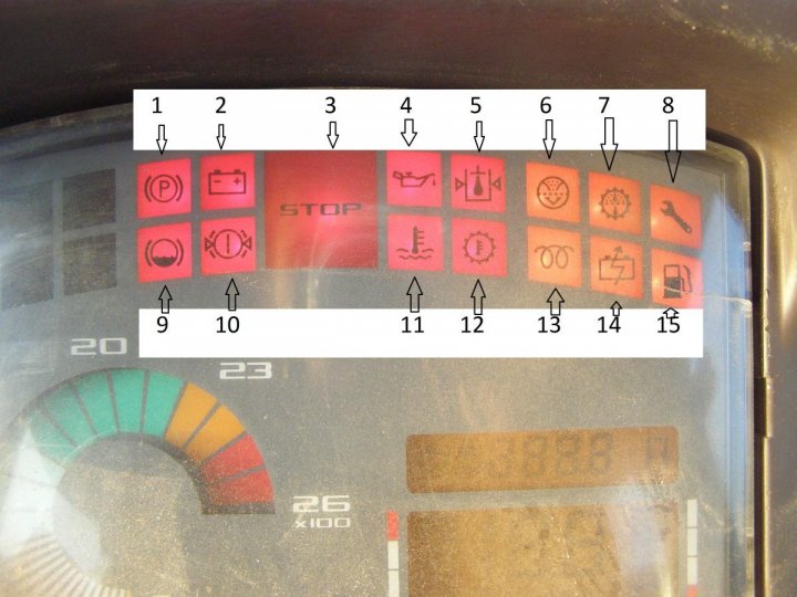

  15. Od czego jest kontrolka zaznaczona na zdjęciu
