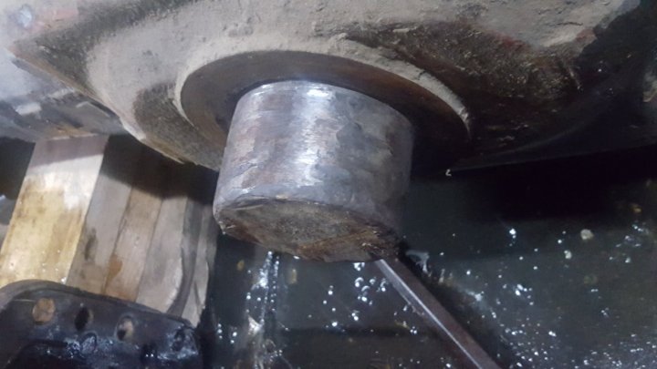

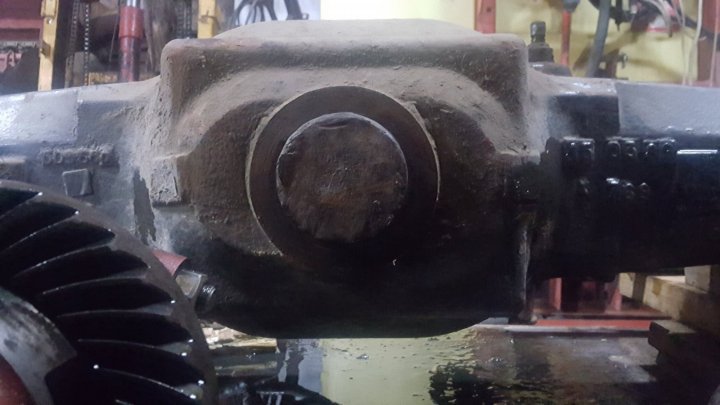

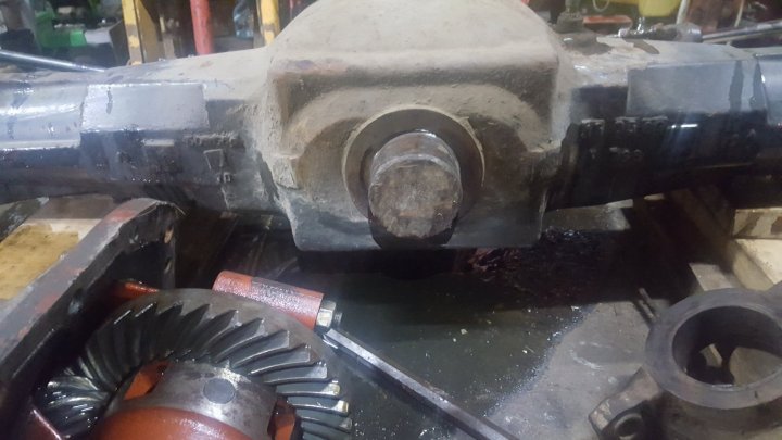

  4. Witam, w tamtym roku jesienią zrobił mi się luz na tulejach przedniego napędu, wymieniłem tuleje, wspornik główny ładnie pod wymiar większej tulejki wytoczył mi tokarz(był podrapany) i po złożeniu tuleja mniejsza mi wychodzi trochę i zatrzymuje się o obudowę wału przenoszacego napęd, mogłem to źle złożyć, tzw odwrotnie może któraś tuleje włożyłem? Proszę o pomoc

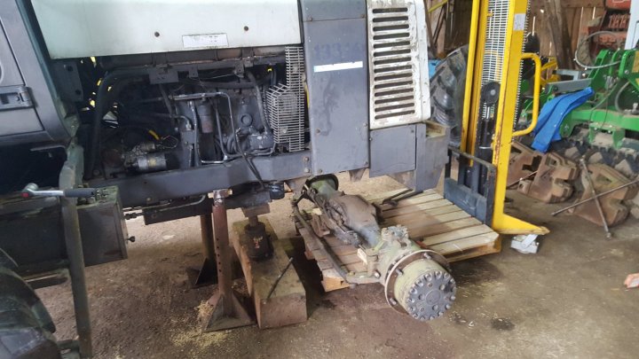

  7. U mnie wyglada to tak. A przyczyna to urwany walek ataku.

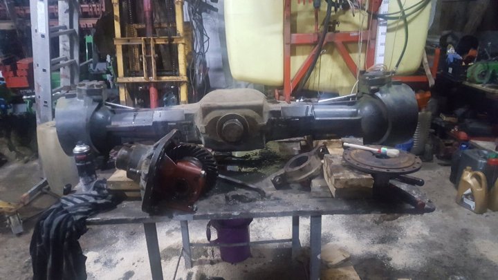

  17. Podczas jazdy zablokowało mi koło bo rozpadło sie łozysko. Zagwintowałem długie szpilki i wkrecajac w 3 dziurki zdjąłem zwolnice potem wymieniłem: kosz satelitów kompletny + satelita srodkowa łozysko koło koronkowe - i tu miałem dylemat czy zakładac bo odlew jakby nie był w jednej płaszczyznie z obrecza była szpara z 3mm z jedej ze stron obojetnie jakby je obrócic zawsze szpara i kołysało (a stare idealnie przylegało obojetnie jak by przyłozyc ale miało niektóre zeby uszkodzone) wiec załozyłem nowe włozyłem sylikon i na srubach dokreciłem i teraz jak jade po drodze asfaltowej to czuje bicie jakbym po gałazkach jechał i nie wiem czy to od tego ze zły odlew był czy moze inna przyczyna Pozatym po skreceniu 8 srub ( tych wokół krzyzaka co trzymaja kosz satelit) koło nie doszło do konca ( mam wieksza szpare o kilka mm niz przy drugim kole ) a bardziej juz srub sie nie dało dociagnac i zastanawiam sie czy czasem w odlewie kosza satelitów nie był krótszy gwint niz w orginale, sruba doszła by do konca gwintu i stop. I moze stad to bicie?

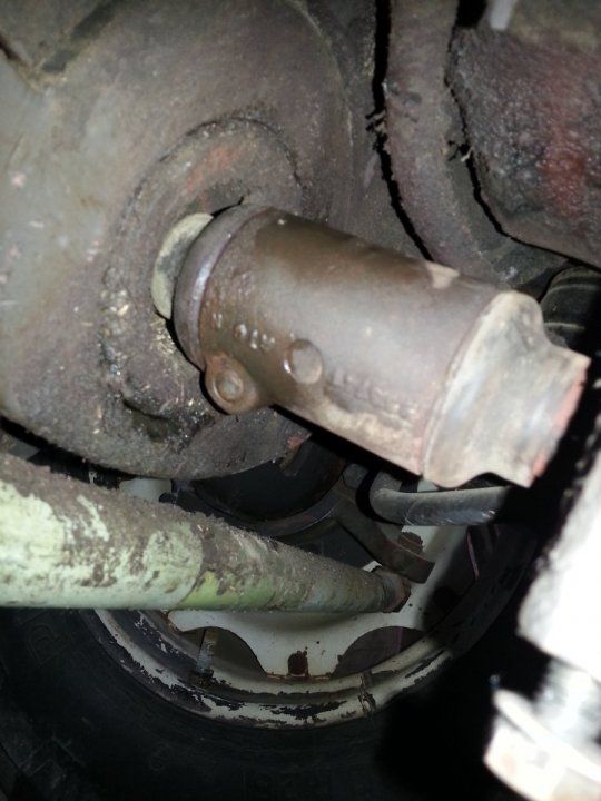

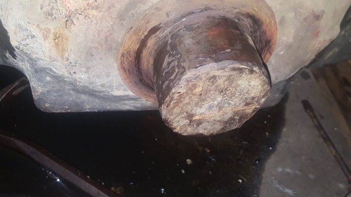

  20. Dzień dobry agromaniacy. Od miesiąca jestem szczęśliwym posiadaczem URSUS’a 4514 (przeszczęśliwym po przesiadce z C-360) . Ale już oprócz drobnych awarii i niedociągnięć w elektryce mam problem z wyciekiem po lewej stronie przedniego mostu. Mianowicie, podczas talerzowania zauważyłem, ze ze zwrotnicy kapie olej na felgę. Podczas pracy polowej drobny wyciek, podczas jazdy po asfaldzie wysokim biegiem zaczyna się robić brudno. Moje pytanie: czy ktoś to już rozbierał i może mi powiedzieć czy można to zrobić samemu? Zdjecia w załączniku. Pozdrawiam i liczę na wskazówki

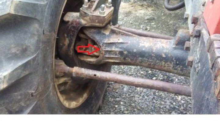

  22. Wyciek jest z przedniego mostu z pod wałka prawego długiego ( zaznaczony na zdj.). moje pytanie brzmi czy wyciągne ten wałek po odjęciu prawej zwolnicy i wymienie na nim uszczelniacze? czy też konieczny jest demontaż również zwolnicy lewej oraz mechanizmu różnicowego czy też wałek się wysunie bez tego.
