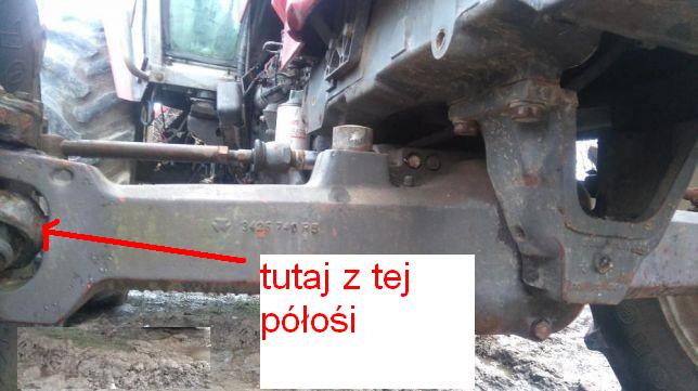

  8. Witam .Mam problem z moim niedawno zakupionym massey ferguson 3080 . Z przodu w przednim napędzie z ośki która idzie do koła z uszczelnienia leje się olej . Trudno wymienia się ten simering ? Na zdjeciu zaznaczyłem szczałką w którym miejscu on jest . Czekam na jakieś wskazówki jak się zabrać za naprawę tego .Pozdrawiam

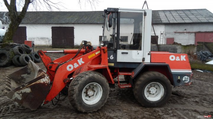

  15. Witam Właśnie kupiłem ładowarkę przegubową o&k l6 1993r (zdjecie w załączniku) Nie wiem czy ta maszyna ma napęd i gdzie by sie go włączało ?? Jak podgarnialem piasek to ciaglo jedno kolo... Proszę o odpowiedź
