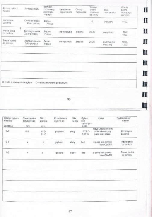

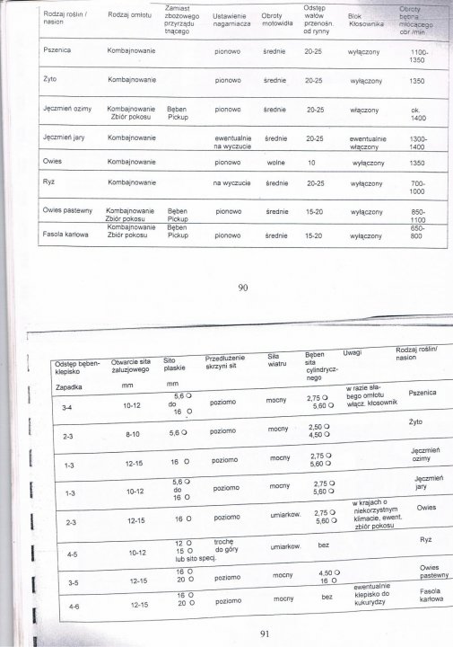

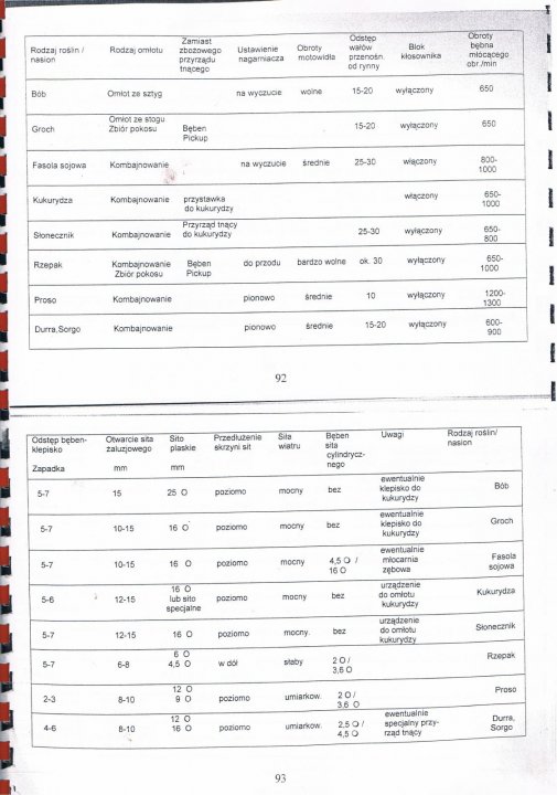

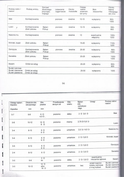

Koledzy macie instrukcję obsługi do mercatora np taką; http://allegro.pl/claas-mercator-50-60-instrukcja-obslugi-po-polsku-i5493977490.html? Kurcze kupiłem taką trzy lata temu, a teraz mi się zawieruszyła. W tym roku mam zasianą facelię i łubin, a tam były ustawienia(tabela) dla poszczególnych roślin np obroty młocarni, sita, szczelina na klepisku itp. Mógłby ktoś dać skan tych ustawień?
