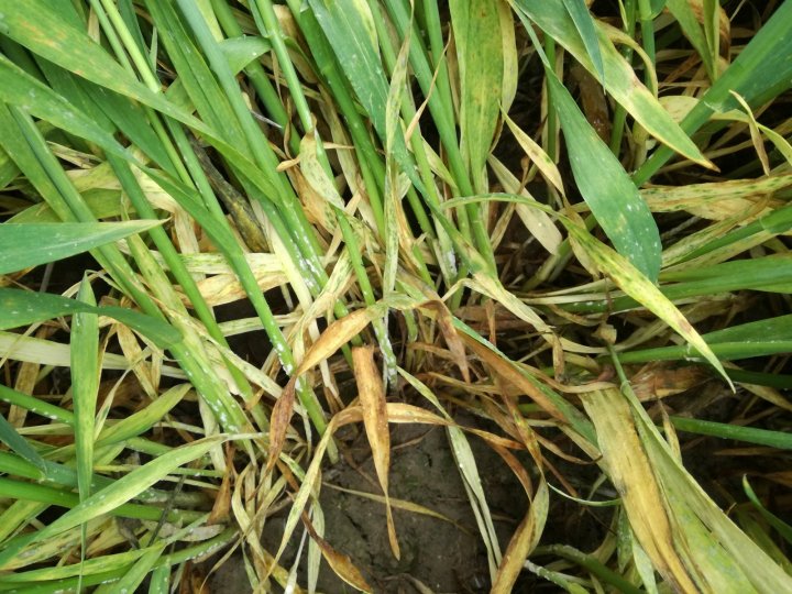

mam poblem, pszenica arkadia dostała na start 150kg saletry wiosną przy zamrozi, a ta topniejąc uszkodziła znacznie korzenie za 2 tyg 200kg saletrosanu i 150 kg polifoski 8 i jesienią dane 100kg unifoski 02 nie mogę na pole wjechać, za mokro jest. po woli się krzewi jeszcze ale zimno i za mokro. teraz jeszcze dodatkowo znów zalewa deszczami, może za tydzien da się wjechać.
A problem mam z ph. przez nadmiar wody spadło mocno ph. połowa pola tak 5,8 a druga do 5,2 dochodzi. W chwili siewu sprawdzałem ph i po jęczmieniu a przed gorczycą było 6. próbować jakoś podnosić to ph czy poczekać i co będzie? W magazynie stoi kreda koszelowska i kusi ale boję się straty azotu i blokady fosforu
Edytowano przez Armag
