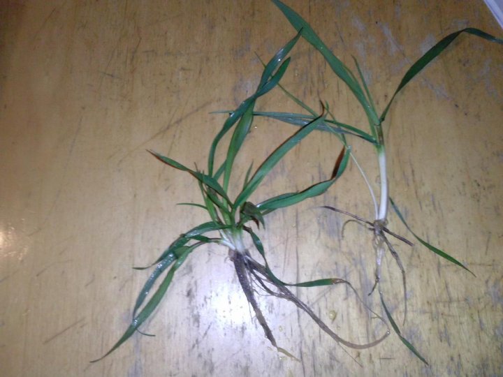

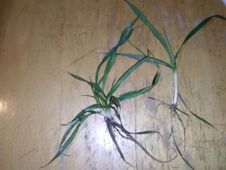

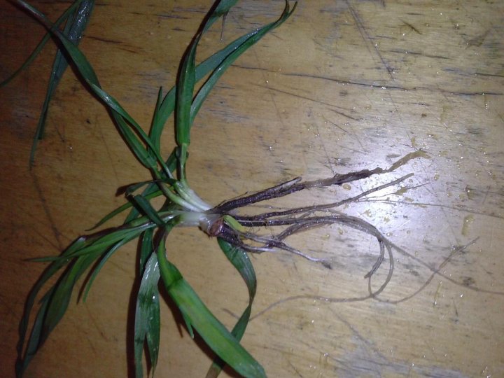

Witam wszystkich.Chciałbym się dowiedzieć czy będzie coś z tej pszenicy?Odmiana ostroga kwalifikat siana w październiku przedplon cebula zasobność fosfor potas b.wysoki ph 7 klasa 3a i b trochę 4a nawożenie: na jesień 250kg npk 8 20 30 początek marca 300kg saletry i 150kizerytu,początek kwietnia 200kg saletry.Dodam,że po zimie była w fazie 2 liści.Proszę o odpowiedź czy ją zostawić czy przesiać pozdrawiam.

Nie rozumiem dlaczego chcesz pszesiewać tą pszenicę? Ładnie się pokrzewiła. Dałeś sporo amuamu więc moim zdaniem nie warto.

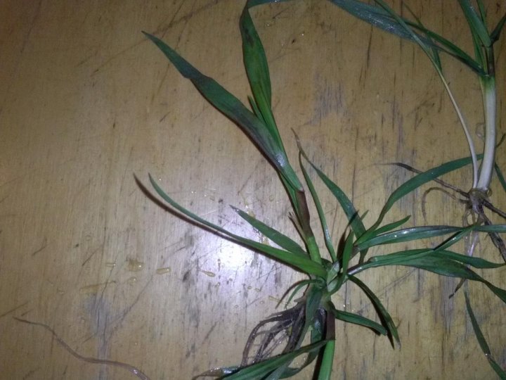

Ponieważ jest b.mała tzn. tak jakby stała w miejscu od dłuższego czasu.U sąsiadów strzela już w źdźbło.Kuj-pom. A te fioletowe przebarwienia to od zimna?Mam tą samą odmianę później siana na dużo gorszej ziemi i po kuku na kiszonkę i jest w fazie końca krzewienia,ogólnie lepiej rośnie więc dlatego pytam,gdyż ta mnie niepokoi,żę tak wolno rośnie.

Odnośnie posta kol. Pavlo, to jeżeli potencjał stanowiska oscyluje ok 6 t. ziarna pszenicy, a plantator już podał wiosną prawie 180 kg N, to oczywiste jest że dalsze pakowanie azotu jest nieracjonalne... Tymbardziej że pszenice po qq, z której resztek N min. tak naprawdę uwolni się w maju - czerwcu.

Kolega wyżej dobrze gada. Fioletowe przebarwienia są i u mnie prawdobodobnie oznaka niedoboru fosforu bo jest zimno noce z przymrozkami były i taki o to efekt przyjdzie ciepło to ruszy.
