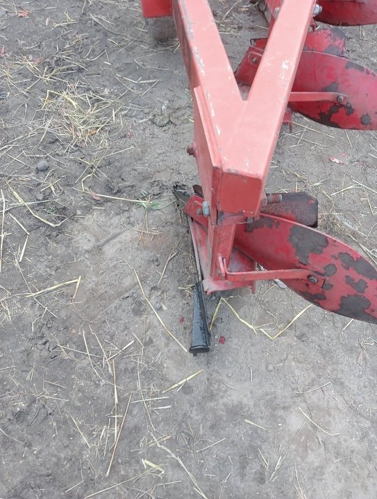

Nowa dzierżawa, poprzedni dzierżawca orał do kostki. 2 ha i 19 razy zerwane zabezpieczenie, raz urwana wieżyczka.

A czasem płozy nie są cofnięte w kierunku słupicy? widziałem tak zrobione polskie nowe pługi, ciągnik z napędem wywalało z bruzdy.
w staletchu tak mam... dopiero dospawany klin na ostatniej płozie pomógł. płoza schowana 3cm za lemieszem...

Zimą to sobie przerób bo tak to męka nie orka.
W rabewerku w zeszłym roku gdy płozy już były cienkie to nadspawałem grube płaskowniki żeby jeszcze jesiennie orki zrobić, było lepiej ale wiosną gdy założyłem nowe elementy to wtedy bez porównania. Pług duużo lżej idzie, grupę wyżej mogę jechać.

superfarmer02 napisał:
jakbyś mógł zrobić zdjęcie i wstawić. Mam takie radło i brakuje już na to słów.

  • Sylwekx25
  • 5614 8723
Sam klin pomoże ale nie całkiem, zrób tak żeby płoza równała się z brzegiem lemiesza, wtedy pług ma czym oprzeć się na caliznę i to ciągnik prowadzi pług a nie odwrotnie.

  • superfarmer02
  • 3690 4712
To by trzeba cała płozę wystawić na zewnątrz. Marsz w działa a w przyszłości trzeba będzie wymienić cała płozę bo już widać że była spawana.
Choć jest też prawdopodobne że lemiesze są za długie. Sąsiad ma taki sam i tam tylna płoza jest wyślizgna a u mnie bez klina to może 2cm² na końcu

  • FarmerDyzio
  • 1133 3374
i to masz na każdej Skibie czy tylko na ostatniej. No u mnie też jest schowane. Nawet nie liczyłem że to ma jakieś znaczenie

  • superfarmer02
  • 3690 4712
Tylko na ostatniej. Orałem bez tego pierwszy raz to dej spokój, na złom chciałem wywieść. Potem patrzę a jak pług opuszczony to między płozę a calizne ręką wchodzi... Teraz jak to dospawane to idzie prosto
