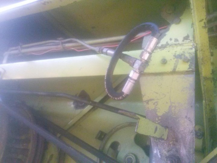

chlopaki pozmozecie dlaczego ten waz jest tak zaslepiony co tam ma byc podlaczone

adrianb    1
kolego na tym zdjęciu wygląda to jakby było od regulacji obrotów bębna młócącego - zaślepiony przewód od rurki w kształcie odwróconego U.
Sprawdź co masz za kapeluszem chińczyka - są tam dwa tłoczki do których owa rurka w kształcie odwróconego U powinna być podłączona.
Jeszcze takie pytanie: jakie masz obroty bębna na zegarze przy pełnych obrotach silnika?

Marian1224    0
mam 1000obr/mni

adrianb    1
u mnie dochodzą do 1350 obr/min tzn można je płynnie regulować w przedziale 600-1350.
Obroty maksymalne zależą najbardziej od kondycji pasów napędzających bęben młócący.

Marian1224    0
 kolego  możesz mi to bardziej  wytłumaczyć  bo nie mogę znaleźć
 tego u siebie ??
