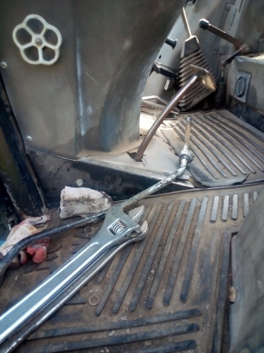

No skoro część która jest na zdjęciu była w smarze/oleju to z pewnością była wyciągnięta spod dekla, pytanie czy jest mały dekielelek tylko do dźwigni czy cały dekiel do skrzyni. W starym mtz było to inaczej, tz samo sterowanie inaczej i więcej miejsca. Teraz to wróżenie z fusów, trzeba się brać i rozbierać.
Ta wajcha od dawna duży luz miała i wreszcie zepsuła się dobrze że teraz jak roboty nie ma gorzej by było jakby w czasie jakich większych prac.  Trzeba zadzwonić do swego mechanika. Dam znać co było.
