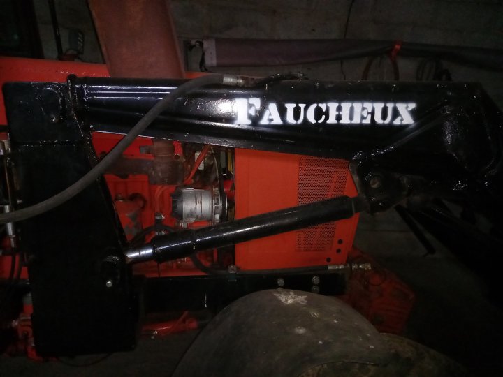

pany jest taka sprawa, w ubiegłym roku przerabiałem hydraulikę na rozdzielacze typu Bułgar 80l i założyłem tura I problem jest taki że tur podnosi max 700kg czy jakbym wymienił pompę (nie wymieniana od nowości) czy to mi coś da? tur jest używany a poprzedni właściciel mówił że "więcej jak 1200kg nie podniesie" i w sumie taka moc by mnie satysfakcjonowała.
policz sobie 160 bar ciśnienia (tyle fabrycznie ustawiony zawór w rozdzielaczu zapewne) i średnica tłoczyska
jak masz zamocowane tłoczyska, która strona pcha ? masz jednostronnego działania w turze czy dwustronnego ?
Miałem kiedyś podobnie po założeniu Bułgara nie mogłem złożyć agregatu uprawowego. Zmierzyłem ciśnienie i pokazało mi ok 100 barów. Ustawiłem na ok 180 i sklada rozkłada aż miło.
Siłowniki jednostronnego działania 55mm tłoczysko
Wcześniej był rozdzielacz 45l ale opadał teraz jest 80l. Siła podnoszeniania nie zmieniła się wraz z  wymianą rozdzielacza.
Dlatego myślę nad wymianą pompy.
Przy takiej średnicy tłoka (nie zewnętrznej siłownika) i ciśnieniu 180 bar powinien podnieść te 1200-1300kg na końcówce ramienia
przy podnoszeniu nie słychać syczenia rozdzielacza ?
Jeden obrót zaworu bezpieczeństwa to z tego co pamiętam 30 bar ciśnienia
mierzyłem tłoczysko (to srebne😉) wczoraj pakowałem fasolę w bagach na samochód i miałem nasypane w jednym 703kg to musiałem dobrze gazować żeby podniósł, chłopina trochę pomógł i poszło do góry ale to UJ nie robota. Wykluczasz pompę?
możesz zaryzykować podkręcić zawór na rozdzielaczu o pół obrotu
pompa może mieć już swoje lata, ale często winien jest zawór
37 minut temu, Grzechooo napisał:
A jak kupię ten zegar z pierwszego linku to wstawić goszeregowo między siłownikiem czy już siłownika nie podłączać?
podłączasz w szybkozłącze, ciśnienie na całym rozdzielaczu jest takie samo
