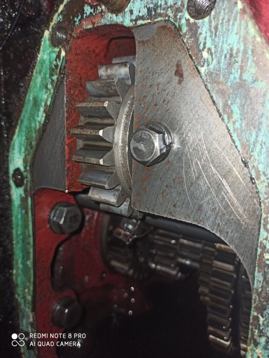

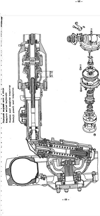

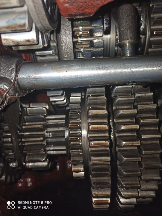

wsbil    29
Mam parę pytań jak zwykle:
1. Przedni most stożkowy, wymiana pół osi pionowej krótkiej. Rozebrałem wszystko. Czy śruby/ kołki wkręcane mają trzymać łożysko czy mają wchodzić między łożysko a koło zębate ograniczając wychodzenie do góry pół osi? Łożyska stożkowe zakładam jak na schemacie. Stożkami do siebie.
2. Czy łożysko w kole napędzające przystawkę napędu można wymienić bez wyjmowania skrzyni? Jest śruba trzymającą oś łożyska, na macanego chyba się da.
3. To koło zębate z ubogim uzębieniem ma oryginalnie zęby na całej długości koła czy na połowie? Skrzynia chodzi, biegi nie wyskakują....

Grzechooo    791
1. wkręt jest tylko blokadą aby się nie wysunęło, między łożyska idą jeszcze dystanse. 2. jak chcesz wyjąć koło zdawcze musisz rozjechać między mostem a skrzynią. 3. jeżeli o tym samym myślimy to to koło ma zjechane zęby.

wsbil    29
1. Dystans jest między łożyskami. Ale chodzi mi to czy śruba ma się opierać na łożysku czy nad łożyskiem? Bo otwory już ktoś na m10 zrobił....
3. Tak patrzę w katalog to jest to koło 3 biegu. Kiedyś bedxie trzeba to zrobić.

robi57362    2367
wkret opiera się o krawędź lozyska nie czyli nad łożyskiem

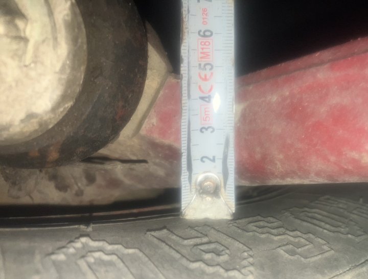

cabwie    2
Dnia 14.02.2023 o 17:17, michal1993 napisał:
W moim MTZcie są oryginalne rozmiary opon (11,2 przód 15,5 tył) Że to się nie zgrywa to wie każdy użytkownik tego sprzętu. Dopóki nie miał tura to mi to nie przeszkadzało. Teraz jak muszę coś zrobić turem z przednim napędem to nie dość że dla mnie jest to męczące bo muszę co chwilę wyłączać napęd (jak tylko twardego zobaczy) , nie mowię już jak obrywa podpora... Czy opony 320/85R20 czyli 12,4R20 rozwiążą sprawę? Tył już trochę przytarty ale nie chcę go zmieniać
Tez się zastanawiam nad tymi oponami tylko mam dylemat bo wąs jest bardzo blisko opony wkładając taka 320 czy ona nie będzie tarła 😕

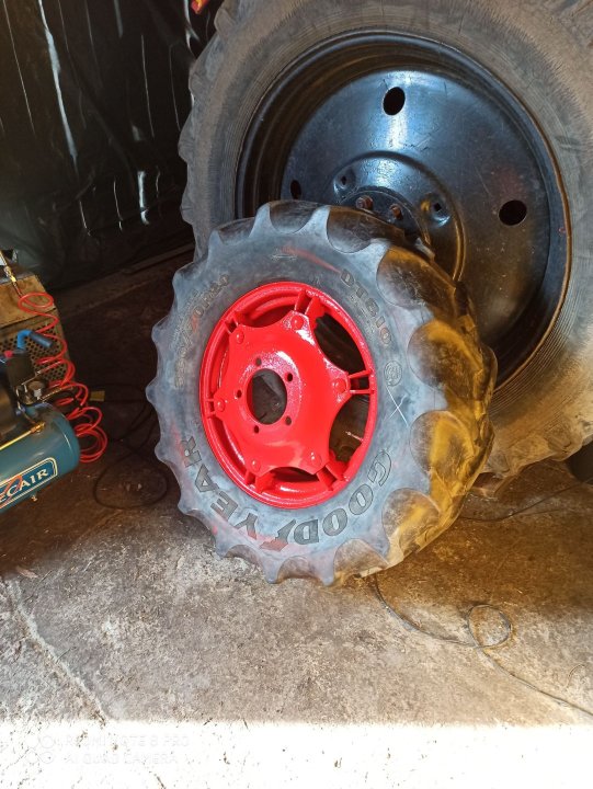

wsbil    29
Ja właśnie na dniach będę wsadzał 320/70 , zdam relacje bo już koła naszykowane.
Czyli wkręt stożkiem wychodzi nad łożysko? Musze na wiercić otwory w innym miejscu żeby to grało. Bo tamte ktoś zrobił niżej i m10

robi57362    2367
widzę masz idento opony jakie ja mam na przodzie good year supertraction , teraz zobaczysz to znaczy uciag przodka bo te oryginalne kartoflaki to do taczki sie nadają

cabwie    2
Nie wiem jak to jest u was może ja mam coś nie tak ale u mnie przy oponie 11,2 czyli gdzieś 286 szerokości jest dosłownie centymetr luzu pomiędzy wąsem do którego przychodzi siłownik wspomagania a oponą powiedzcie mi czy dajecie jakieś dystanse wkładając szersze opony?

robi57362    2367
u mnie jest sporo wiecej luzu, tyle że ja mam juz na fabrycznym orbitrolu pod kierownicą
