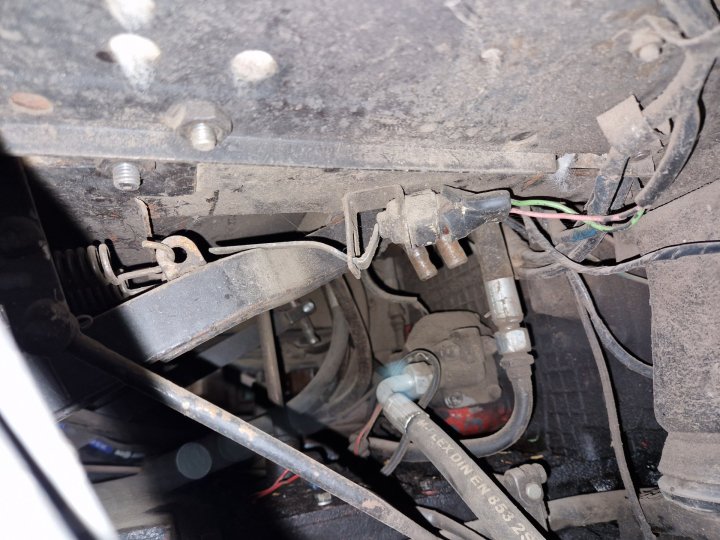

Zdjęcie mechanizmu i włącznika świateł STOP mtz 82
Przez
upadłymtz, w Belarus, MTZ, Jumz
