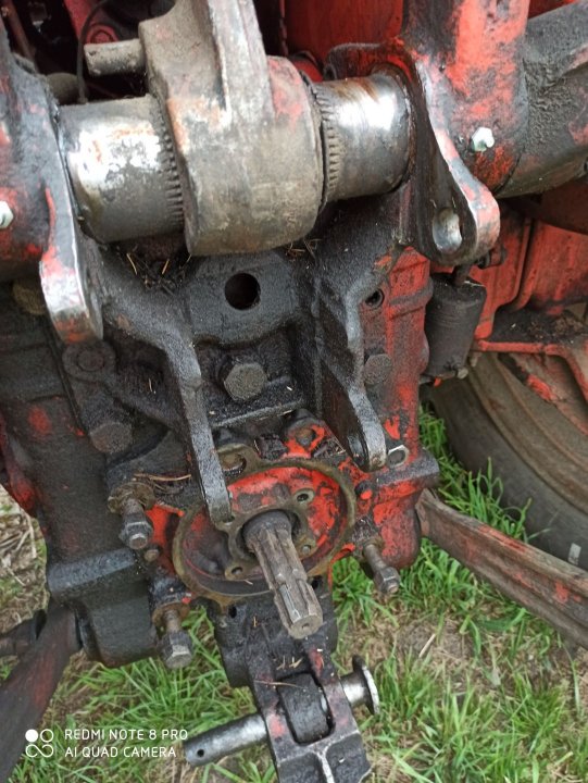

Witajcie. Niedawno udało mi się wyciągnąć z krzaków Mtz-a. Rok 1980 z napędem. Model w dokumentach Belarus mtz 82. Duża kabina Szyszki, rokujący.
Powoli przywracam go do żywych ale jest sporo rozbieżności i pytań.
- gdzie znajduje się czujnik zaniku ciśnienia oleju? Mam blok z tabliczka D-50 niebieski, pocztatek nr 240....głowice i kolektor ssący typowy mtz 82 z wtryskiem bezpośrednim z kolektorem z klapką, z świeca żarową. Wał korbowy z przeciwwagami. Koło zamachowe typowe jak w mtz 82. Blok prawdopodobnie pochodzi z agregatu gdyż posiadał licznik mth wbudowany.

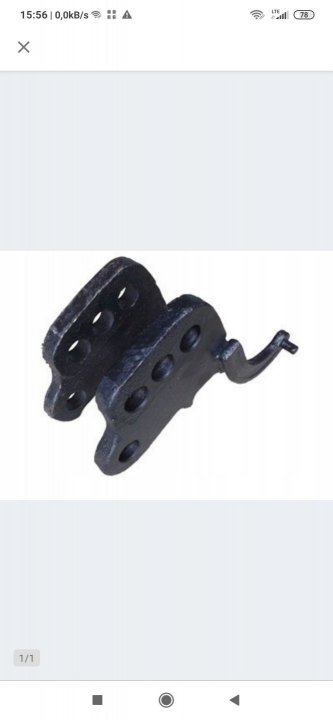

- brakuje śruby centralnej i jej mocowania do bloku. W jaki sposób jest mocowanie doczepiane? Wiadomo ze jeden sworzeń napewno, i czy jeszcze do śruby widocznej na zdjęciu?
