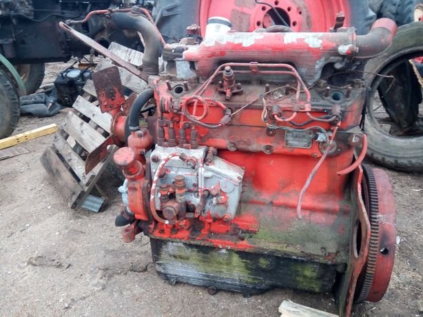

kowal1108    22
Witam. Nie chcę zakładać nowego tematu więc napiszę tu. Do czego jest ten cienki wąż a termostacie? Idzie on gdzieś w okolice sprężarki. Nie łapie mi temperatury. Myślałem żeby go zaślepić i sprawdzić czy może lepiej będzie łapał temperaturę.
Udostępnij ten post
Link to postu
Udostępnij na innych stronach
jahooo    9226
Tu widać, gdzie biegnie cieńszy przewód z termostatu:
image;s=644x461
On jest właśnie po to, że gdy termostat jest zamknięty, płyn krązy w obiegu zamkniętym silnik - pompa bez chłodnicy
Nie zaślepiać

kowal1108    22
Ok czyli zostało kupić nową obudowę i termostat 🙂 tam przychodzi jeszcze jakaś uszczelka w środek obudowy ?

karbex    91
Nie chce krakać ale jak nie masz turbo to on i tak Ci nie będzie temperatury łapał jak normalny ciągnik. W nich chłodnica oleju dużo ciepła odbiera i bez rolety to co byś nie robił to i tak będzie lipa. Przynajmniej u mnie tak było.

jahooo    9226
ja zmieniłem na nowy  typ termostatu i obodowy, to trzyma na wskaźniku 60-70 stopni nawet w zimie bez żaluzji

karbex    91
U mnie to tylko w lecie w gruberze I to musi dostawać konkretnie po garach żeby na zielone weszło. Mam nową obudowę i dwa termostaty sprawdzałem i lipa. Kombinowałem, cudowałem i jeden pikuś - dopiero roleta podnosi temperaturę a sam termostat to tak średnio.

jahooo    9226
u mnie nie ma problemu, w lecie 2-3km jazdy w pole z rozsiewaczem czy opryskiwaczem i 80 stopni

karbex    91
Kurde, to muszę jeszcze tam pogrzebać bo u mnie to nie bardzo się chce grzać a lubię jak mi wszystko hula jak należy
