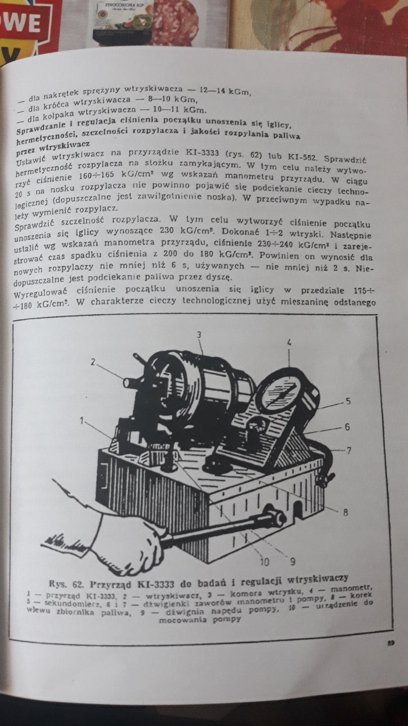

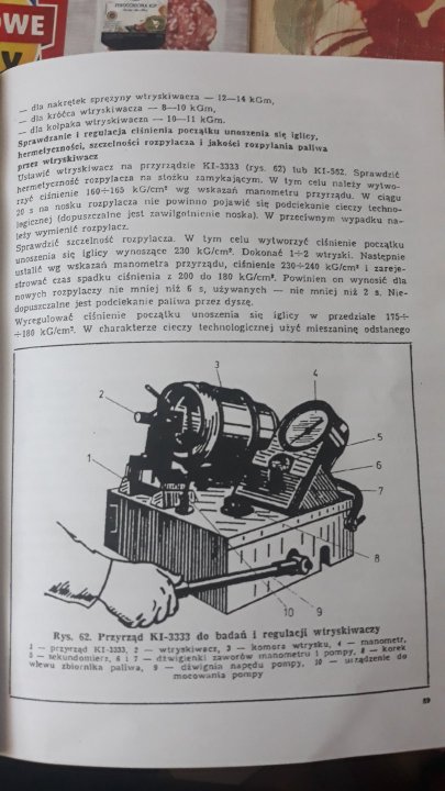

Koledzy, mam takie pytanie - jakie ciśnienie wtrysku powinno być w mtz 82. W starych instrukcjach jest 180 atm a znalazłem instrukcje anglojęzyczną i jest 216 atm. Mam bryke z 2000 roku z ruską pompą - silnik D 243. Z czego wynikają te różnice w instrukcjach - wie ktoś?
1 godzinę temu, michal1993 napisał:
Myślę, że przy turbo jest te 216 a przy wolnossącym 180 aczkolwiek niech się wypowiedzą fachowcy
Dzięki wszystkim za info,
Michał, ale instrukcje które mam dotyczą mtz 82 który nie jest uturbiony.
Jahoo - dzieki za komentaż, ale myśle że ciśnienie otwarcia wtryskiwacza nie zależy od wieku maszyny tylko od konstrukcji zasilania silnika - pytanie tylko czym te starsze od nowszych sie różniły, od którego roku itd.
Starsze chyba do 1984 roku miały inną pompę i inne sekcje (mniejsza srednica tłoczka podobno), na oczy tego nie widziałem, słyszałem od pompiarza.  Nowsze wykonania mają wyższe obroty maksymalne  a przez to wyższe ciśnienie pracy jest podobno potrzebne.
Stary MTZ-50 na czopikach ma 135 i obroty maksymalne 1700-1800
Chmm, dalej sprawa nierozwiązana bo instrukcje którą mam ( tam gdzie jest 180 atm jest już na nowej kwadratowej kabinie także jest nowsza niż 84 r. Pompiarz może i dobry, ale mniejszą średnicą tłoczka łatwiej uzyskać wyższe ciśnienie także mało mnie to przekonało 😉. Co do obrotów i ciśnienia wtrysku - nie ma to za wiele wspólnego - od tego jest regulator obrotów - ale dzięki. Czekam dalej na jakieś konkretne info bo dane są niejednoznaczne, a uściślenie tego tematu pozwoli i mi i wielu innym mieć prawidłowo wyregulowany układ zasilania
w silnikach rodziny D-24x były stosowane pompy 4UTNxxxxxxx gdzie xxxxxx to są różne warianty pomp na różne ciśnienia wtrysku i różne zakresy obrotów. One wszystkie z wierzchu wyglądają podobnie. Większa średnica tłoczka = większa maksymalna dawka jednostkowa przy tym samym skoku. Około 1984 roku weszły silniki z turbo (MTZ TS) i pewnie potrzebna była większa dawka do mocy 90KM i więcej.
Cytat:
Ciśnienie wtrysku dla starych modeli wynosiło 175 kg/cm2 i było ono stosowane najpierw na rozpylaczach (końcówkach) czterootworowych, a później na pięciootworowych. Pomagały one w równomiernym rozpyleniu dawki paliwa w komorze wirowej tłoka.
System turbo wymaga już innych końcówek wtrysku. Są one bardzo podobne do standardowych. Zwracam na to uwagę, ale nie są wymienne i pracują na ciśnieniu 190 kg/cm2, a więc dużo wyższym.
Dla porównania nowe końcówki wtryskiwaczy pracujące w normie EURO-3 są fizycznie dużo mniejsze (same wtryskiwacze też mają inną budowę) i pracują na ciśnieniu 210 kg/cm2.
Edytowane przez jahooo
Cytat:
Ok, Dzięki - widziałem ten artykuł w agrofakcie. Czyli podsumowywujac - stary typ wtryskiwacza - 180 atm. Nowy typ wtryskiwacza euro 3 - 216 atm. W takim razie u mnie pewnie powinno być 180 bo euro 3 weszło od 2006 roku.
Sąsiad w swoim ustawiał na 190, była na ucho ciut twardsza praca silnika , poza tym na zimno ciężej palił (-10 stopni) i zamontował grzałkę. Jak z trwałością - nie wiem, miał tak z 5 lat i sprzedał ciągnik, silnik był po remoncie.
