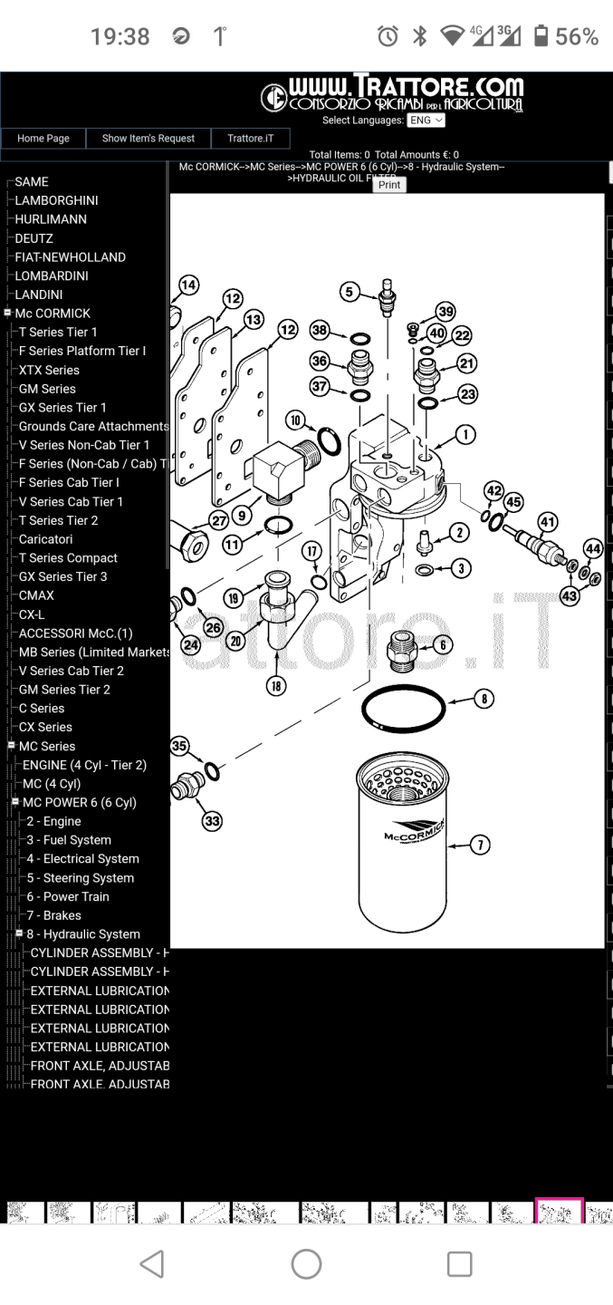

Dobra a jaki zwiazek z ta kontrolka ma czujnik temperatury oleju w skrzyni???? Zauwazylem, ze mam odlaczony ten czujnik i po podłączeniu takie cyrki. Dodam jeszcze , ze ciagnik pracowal w talerzowce i bylo wszystko ok dopuero jak poszedł w rozrzutnik obornika z hydraulicznym posuwem.
Tak sa dwa czujniki. Poz 5 czujnik temperatury oleju i poz 41 czujnik zanieczyszczenia filtra. Pytanie tylko dlaczego świeci sie kontrolka zanieczyszczenia filtra po podłączeniu czujnika od temperatury????
A nie jest tak że jedna kontrolka odpowiada za temperaturę i zanieczyszczenie filtra?
Jak już jesteśmy przy kontrolkach to czy wie ktoś jakie diody tam siedzą? Można tylko kupić diodę z ramką za 60zł.
Edytowane przez Ziel
One sa razem zespolone. Jak odlacze czujnik od temperatury to kontrolka od zanieczyszczenia filtra nie swieci. Kurde wymienialem u siebie te diody tylko nie pamietam jaki byl tam rozmiar, ale bez problemu byly dostepne na allegro
