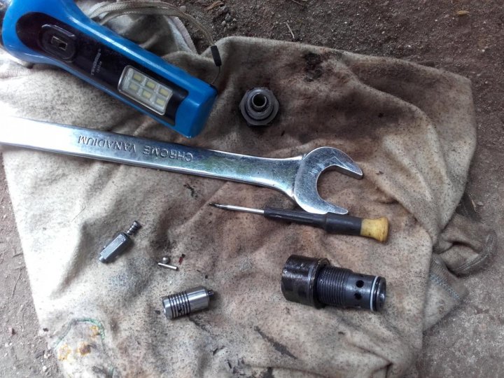

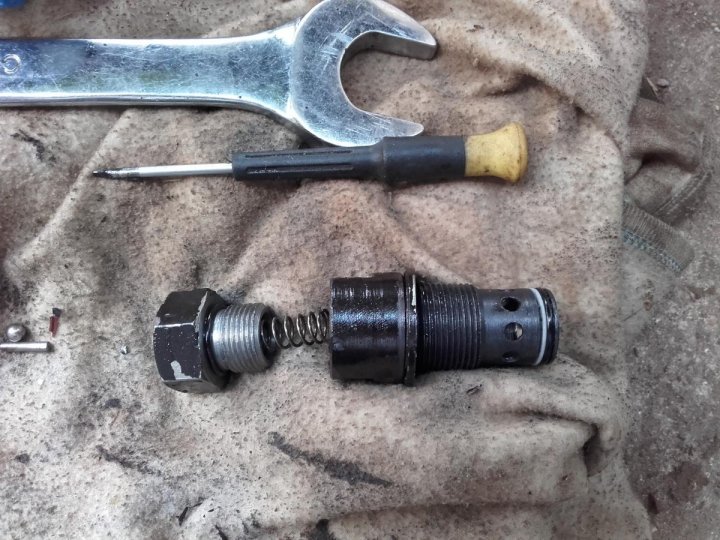

Znalazłem zawór przelewowy na końcu cienkiej rurki w rozdzielaczu pod kierownicą. Zawór ma w środku kulkę i dwie sprężyny wygląda na dobry. Zawór bezpieczeństwa jest nowy na 160 bar ustawiony poziom bezpieczeństwa.

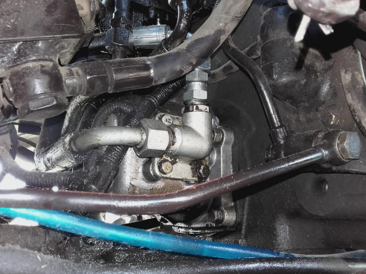

Pompa siedzi nowa od zeszłego roku. U mnie jest trójnik na pompie i zasila się z niego rozdzielacz przy kierownicy i regulator pod siedzeniem. Potem z regulatora idzie cienka rurka do zaworu przelewowego w rozdzielaczu.

Zawór przelewowy post-36721-0-08655200-1469910962_thumb.jpg post-36721-0-80968200-1469910965_thumb.jpg post-36721-0-37681700-1469911198_thumb.jpg

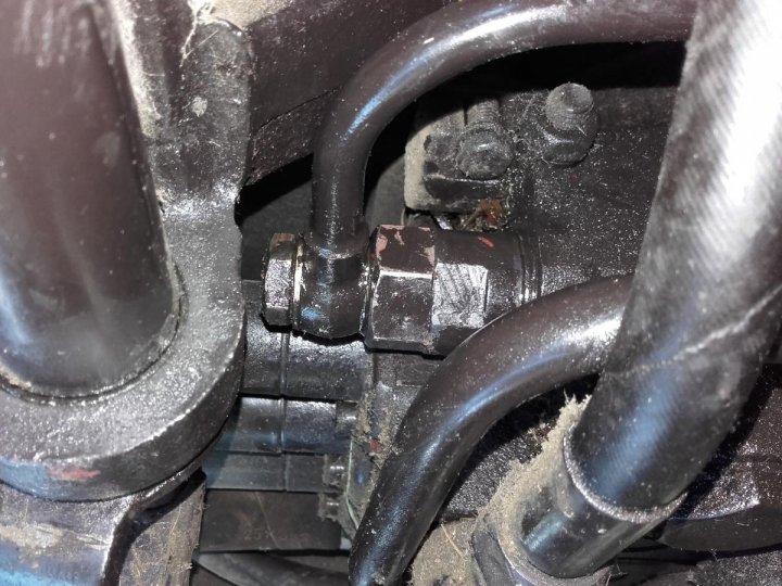

Pompa i cienka rurka od regulatora post-36721-0-38677100-1469911204_thumb.jpg

Ten zawór którego zdjęcie wstawiłeś to nie jest zawór przelewowy, bardziej mi to wygląda na jakiś zawór zwrotny ale pierwszy raz go widzę. Ty masz jakiś inny ten rozdzielacz pod kierownicą chyba.
Regulator pod kierownicą nie powinien puszczać oleju na powrót w pozycji neutralnej, jedynie tyle ile dopływa do niego tą cienką rurką z rozdzielacza.

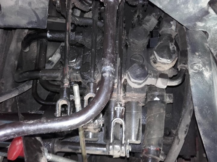

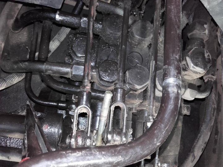

Porób jeszcze jakieś zdjęcia rozdzielacza to spróbujemy poszukać tego zaworu przelewowego. Powinien być tam gdzie zawór bezpieczeństwa tylko od dołu pod dekielkiem na dwie śruby ewentualnie pod takim większym korkiem na imbus.
Rozdzielacz mam taki jak tu  http://allegro.pl/rozdzielacz-hydr-rp-70-1221-1c-mtz-belarus-grand-i6361552208.html#thumb/1
Jest to RP-70-1221.1C.

Ten zawór kupiłem nowy siedzi po lewej stronie od dołu pod tym wężem gumowym od powrotu, jest on regulowany śrubką, na nim ustawiłem 160 bar max ciśnienie  http://allegro.pl/agro-mar-zawor-rozdzielacza-rp-70-belarus-pronar-i6363368232.html
Ten zawór siedzi po prawej stronie od góry do niego wkręcona jest cienka rurka z regulatora pod siedzeniem, w nim jest tylko kulka nic się nie reguluje http://allegro.pl/mtz-1221-zawor-rozdzielacza-rp-70-nowy-typ-i6312934900.html

Zaworu na dwie śruby z dekielkiem u mnie nie ma to nowy typ jakiś.

Zdjęcia chyba się obróciły dźwigienki są u góry.
