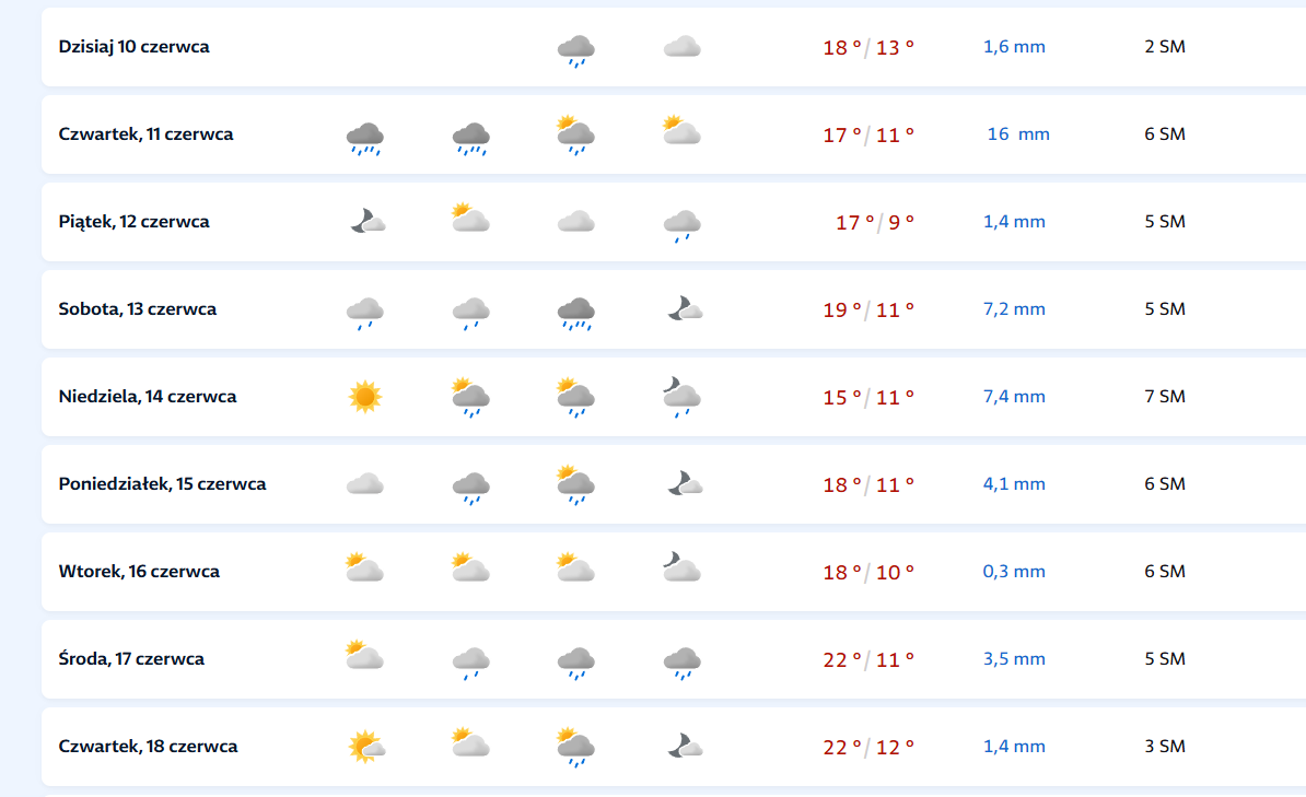

W drugim zabiegu stosujesz identyczne dawki jak w pierwszym czy coś zmieniasz? U mnie groch praktycznie po kwitnieniu, strąki w dużej części zawiązane. Warunki do zabiegu tragiczne, codziennie opady od 5 do 15,l i 13-15 stopni z wiatrem. Zastanawiam się czy jechać 🤔  pierwszy zabieg był 22.05

@arnoldino okej to polecę acet+ lambda cyhalotryna-tak samo jak w 1 zabiegu. Czy jest sens dokładać jakiekolwiek odżywianie dolistne? Przy pierwszym zabiegu stosowałem odżywanie. Patrząc na prognozy to dzisiejsza noc to chyba ostatnie sensowne wyjście.

Nie wiem jak tam u Ciebie wygląda ale bardziej na południe powiat Kępiński ładnie pada od dobrej godziny i raczej się ten deszcz przez noc utrzyma.

@arnoldino sieje pod jak najwyższy plon pomimo jesiennej wtopy z obsadą i tragicznymi wschodami. W pierwszym zabiegu dodawałem mangan i molibden, miałem dodać alkalin pk ale finalnie zrezygnowałem. Może podobny zestaw zastosuje teraz. Deszcz pada ale lekki, może do późnego wieczora przeschnie. Najwyżej będę jechał typowo w nocy, przez te 10-12 godzin powinno dosyć ładnie wciągnąć. Jutro ponad 20l, więc warunki będą tylko gorsze. W miejscach gdzie zaczynał wcześniej kwitnąć robi się już żółty od dołu. Do 1 zabiegu dodawałem też azoksystrobinę, teraz sam robak+ ewentualne mikro. Groch mam pierwszy rok na małym areale. Planuje zwiększyć, wiec ten rok traktuje bardziej jako lekcję.

Tutaj jak zaczęło padać po 13 tak się ciągnie do teraz i pewnie przez całą noc się opady będzie utrzymywać. Można spróbować jeszcze te mikro podać w drugiej dawce jak na wysokości plonu zależy.
Według prognoz niby jutro ma  nic nie padać w ciągu dnia ale to się wszystko okaże. Też bym musiał na dniach wjechać i zrobić drugi zabieg, pierwszy był robiony 2 czerwca
