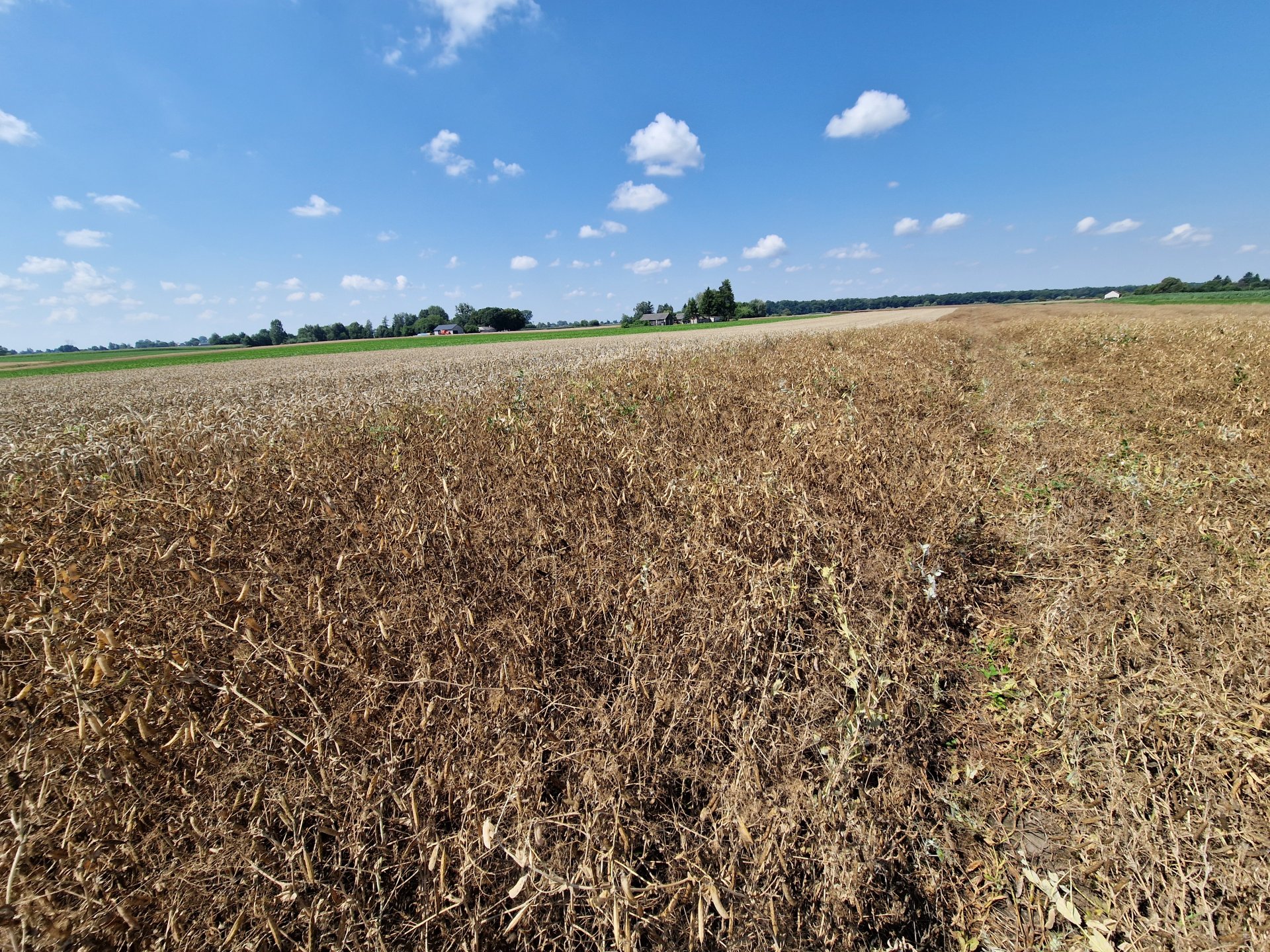

Mój groch na dniach idzie pod kosę
Edytowane przez pawel86lhr
2,4ha 8,5t. + Jakies 400/500kg ktore zsypalem na nasienie
Susza w maju i upaly jednak go zalatwily. Upieklo go na pniu bo drobniutki. Na rownym polu wielki, ze nagarniacz na max w gore a pod gorke z 30cm miał. Takie wielkie kolo kilka arow sarny zjadly do golej ziemi. Tego jeszcze u siebie nie widzialem, zeby wypasly do 0 😂
W tamtym roku wygladal slabiej a blisko 5t bylo. Ale nie ma co bardzo narzekać, 1100zl/t przy takich nakladach to i tak dobrze i stanowisko pod rzepak eleganckie
Suchy byl 13%
Edytowane przez kamil800
A i jeden wjazd na robaka ale z konkretna dawka sie udal. Praktycznie nie szlo znalezc ziarka z dziurka.
Tutaj musiały zjesc jak byl zielony i wypasly do 0. A teraz juz jakies dziki nawet zaczynaly cos konbinowac
Nie ciesz się dziurki teraz nie widać , a siedzi w środku i wyjdzie póżniej, weż pod lampe i szkło powiększająće , to będziesz widział jak siedzi w grochu pod łupinką , raz siałem , to tak na skupie szukali, ale na szczęście wzieli ,
