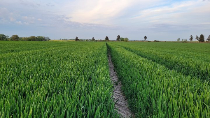

Na 3 metrach jest 9 zębów i za każdym dwie redlice w rozstawie chyba 12. 18 redlic wysiewających na 3 metrach. Trochę za szeroko były przejazdy od siebie i teraz widać, ale jak się wyklosi to wszystko się wyrówna.

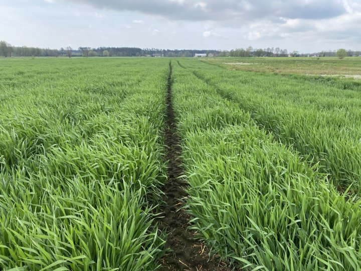

t1 robione 29 marca unix+fenpro+tebu
Jak skończy się ochłodzenie planuje t2 bo flagowy już rozwinięty priaxor+tebu
Pytanie można 2 razy zastosować tebu w jednym roku jak nie to czym zastąpić, protio z priaxor trochę za drogie
Można, nie wystąpi spadek działania substancji
Jakie dawki priaxoru i tebu?

Jednak pójdzie daxur 1l/ha przystępna cena dobry skład, na 6 klasie zaczyna się zwijać, jest możliwość nawadniania, ale za sucho żeby robić grzybówkę za prawie 250 zł. A jak by była woda to 1l/ha priaxor 150 g tebu bym dał.
Teraz się zastanawiam czy w ogóle jeszcze coś mu dam flagowy w pełni rozwinięty parę dni dobrej pogody i ości by zaczęły wychodzić. Teraz ochłodzenie i temperatury na zabieg przez 10 dni ma nie być. Na dobrej ziemi chciałem etefonu jeszcze dorzucić, ale może skończy się na t1 i 0,5 modana jak zdąży się wykłosić przed ociepleniem.

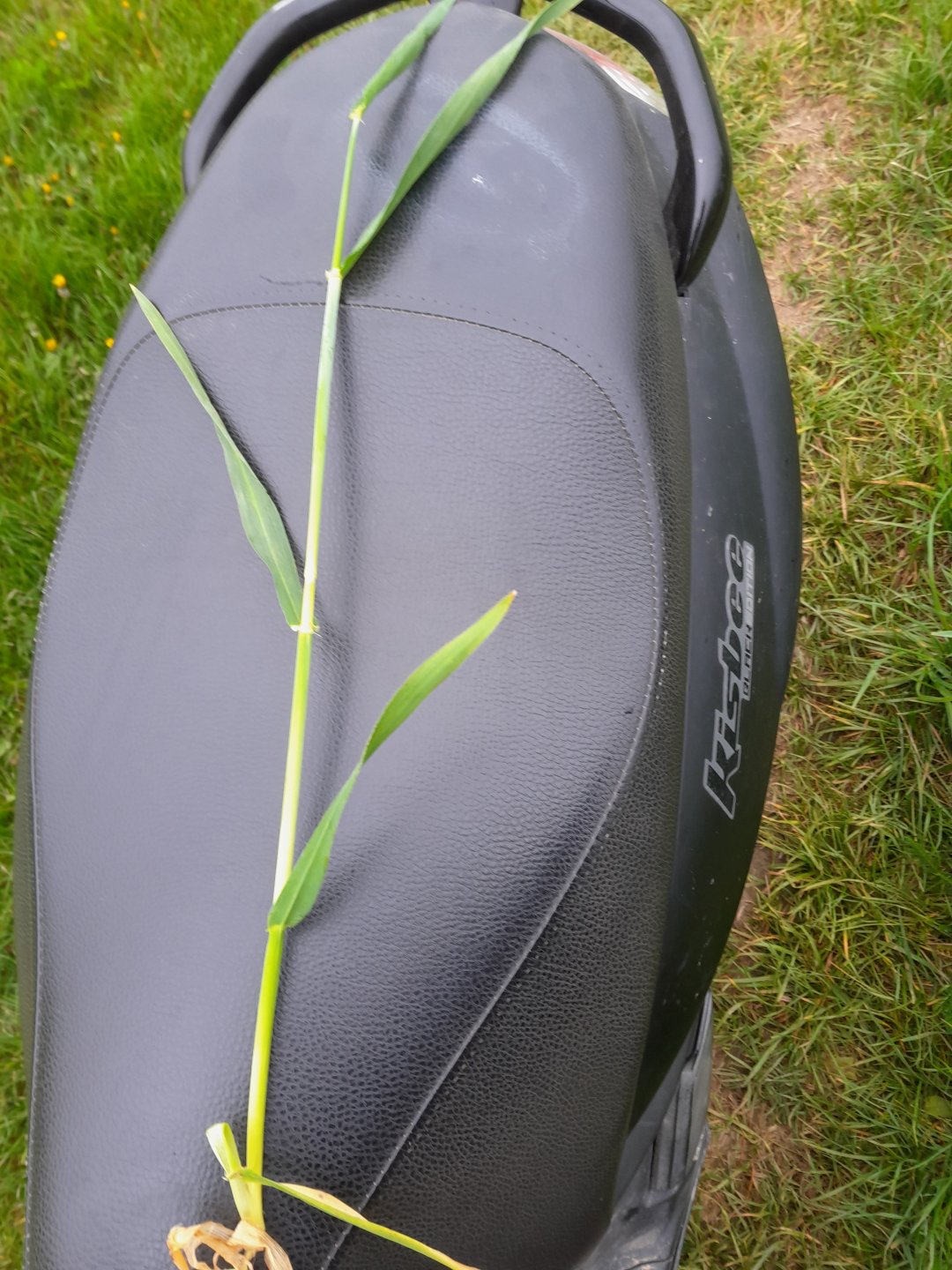

W sobotę liść flagowy prawie cały wywinięty a  dziś już kilka centymetrów nad podflagowym. A temperatura 10⁰.
Jak nie zwolni to za 2-3 dni ości.
