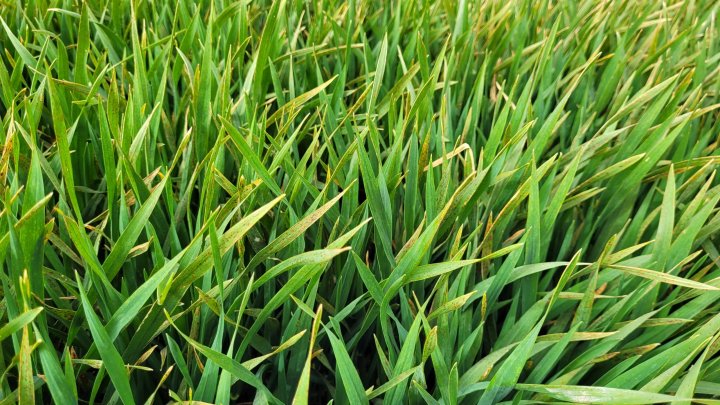

u mnie na jednym kawałku wygląda tak samo blady niski co prawda jeszcze się nie kłosi, jesienią przegapiłem zabieg na mszyce i z 10ha tylko 0.5 ha ucierpiało. będzie z tego jakiś plon?

1993michal    14
Zdjęcie z przed dwóch tygodni nie mam lepszego. Dla porównania reszta jęczmienia wyższa i ciemniejsza

krilan06    2434
2 tyg to dosyć sporo, ogólnie to co rośnie w górę normalnie to plon będzie a to co siedzi przy ziemi to się nie wykłosi. Teraz kwestia tego ile % roślin rośnie normalnie. U mnie w 2015 jęczmień był porażony, wówczas za bardzo nie znałem tego problemu a fachowcy jeździli różni i czego to oni nie zalecali, a plon finalnie pewnie coś ponad 2t, tylko że u mnie był mocno porażony. Wiedząc że tak sypnie to bym przesiał
tylko czym chcesz to przesiać? policz teraz koszt glifosatu na ten jęczmień, później talerzówka, i orka lub bezorkowiec, dolicz jednostkę kukurdzy, oprysk i  nawożenie. nie wiem czy ci coś z tego zostanie, takie są oczywiście moje spostrzeżenia.

krilan06    2434
Ja nie mówię że teraz, piszę tylko z pespektywy czasu. 9 lat temu bym wiedział że ten jęczmień zamiast rosnąć, będzie coraz gorzej wyglądał to bym wziął usługę -agregat na kultywatorze i siewnik na redlicy talerzowej i za jednym przejazdem zasiane. A po co glifosat do niszczenia jęczmienia?

szymon09875    9935
2 godziny temu, martinezo napisał:
piękny
mszyce były zwalczane na jesieni w tej uprawie??
Z tego co mówił to nie

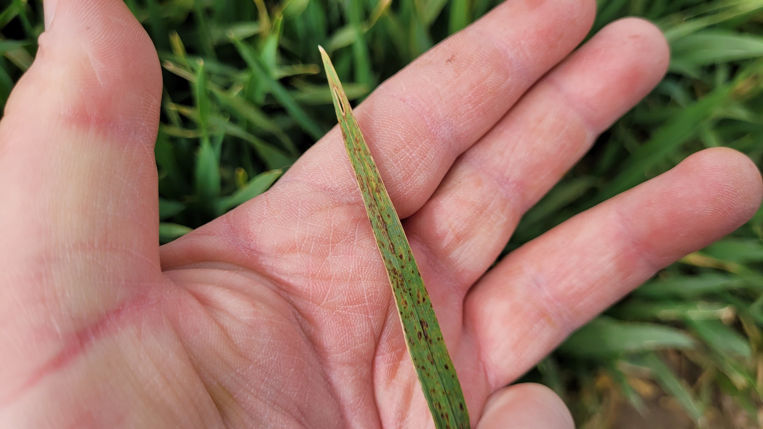

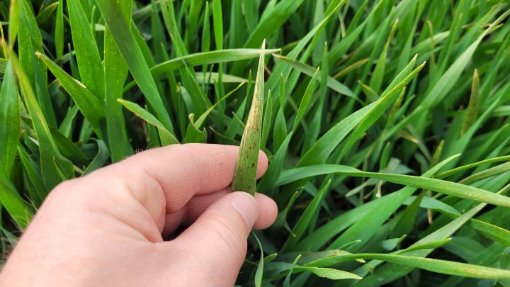

Witam. Mam takie pytanie: jęczmień ozimy opryskany 10 dni temu (warunki atmosferyczne przed i po zabiegu takie jak są wymagane) protiokonazol-150g + fenpropidyna-250g. Wczoraj byłem na polu i na pojedynczych liściach widać objawy plamistości siatkowej. Czy należy się tym martwić? Czy fungi nie zadziałało? Czy infekcja utajoną po fungicydzie do wierzchu? Jak to interpretować i co z tym zrobić?

yacenty    3887
na których liściach? na starych czy na nowych?
Moim zdaniem po 10 dniach to nowe są czyste a pewnie wywaliło plamistość na dolnych liściach, który były już "chore" ale plamistość siedziała w środku.
U mnie tak wyglądał jęczmień tydzień po t1, po kolejnym tygodniu było już pięknie.

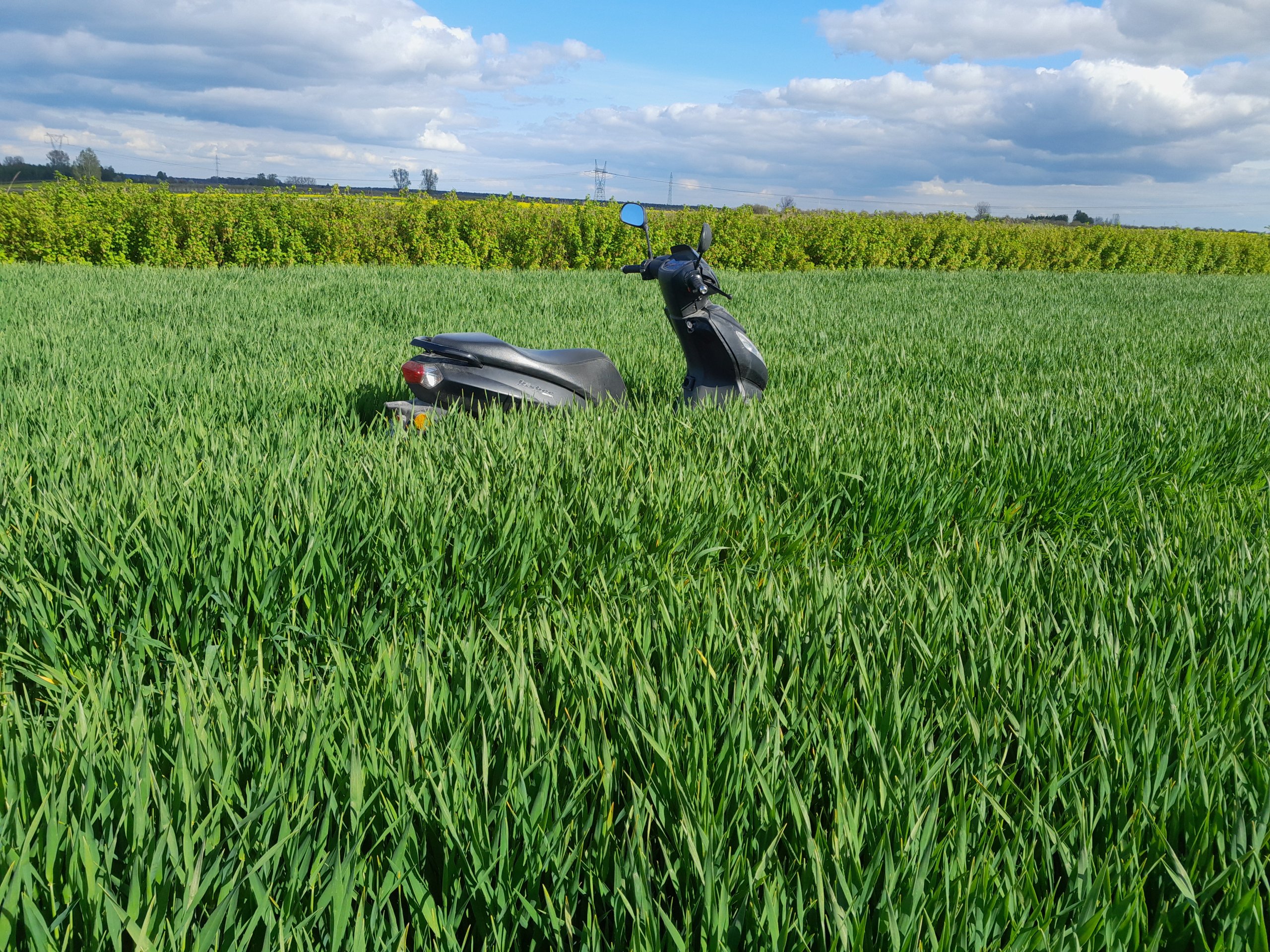

Agrest    25666
O, to ładnie się grzyb rozsiadł.
U mnie też było sporo tego ale dużo mniej. Teraz pomimo zimna po zabiegu azoksy I protio wyraźnie pociemniał jakby dostał azotu.
Na piasku dziś widać ości, ale tu bez retardantów i mniejsza ilość fungi plus cieplejsza gleba i jest tydzień do przodu.
Ogólnie z wiosny były kępy z żółtymi liśćmi. Niby to rosło i rośnie ale na tą chwilę są te miejsca o 30% niższe i nadal dużo żółtego. Jako że małymi placami to chyba jednak będzie to karłowatość.
W skali całych pół to może 1 max 2% ale denerwuje jak jedziesz i widzisz takie dołki z niskim i jaśniejszym zbożem

ThePerkins    937
Napisano (edytowany)
U mnie ta sama bajka, T1 R1 w sobotę, a dziś tak. Pytanie, poprawiać jak będzie pogoda ( pewnie dopiero za tydzień ), czy co będzie, i czym najlepiej jeśli tak ? Pryskałem Wirtuozem pro + modus. Dodam, że podczas oprysku nie było widać objawów ...

Agrest    25666
Ogólnie stwierdzam że mam najładniejszy jęczmień w monokulturze po jęczmieniu.  Niby się to kłóci to z teorią, ale w ubiegłym roku tak wyszło i w tym roku widzę że jest fajniej w mono.

Rolnik1973    15394
Ja mam 3 rok P0 kolei i lepszy niż ten co pierwszy
I przynajmniej czysty bez innego zboza

Agrest    25666
A sory,mam ze 0,7ha Tadeusa po Rotondo. Jest ładny.
A i w ubiegłym roku kilka ha tadeusa po rotondo,  dało lepiej jak rotondo

yacenty    3887
za poźno t1, liście niby zdrowe były ale w srodku coś siedziało

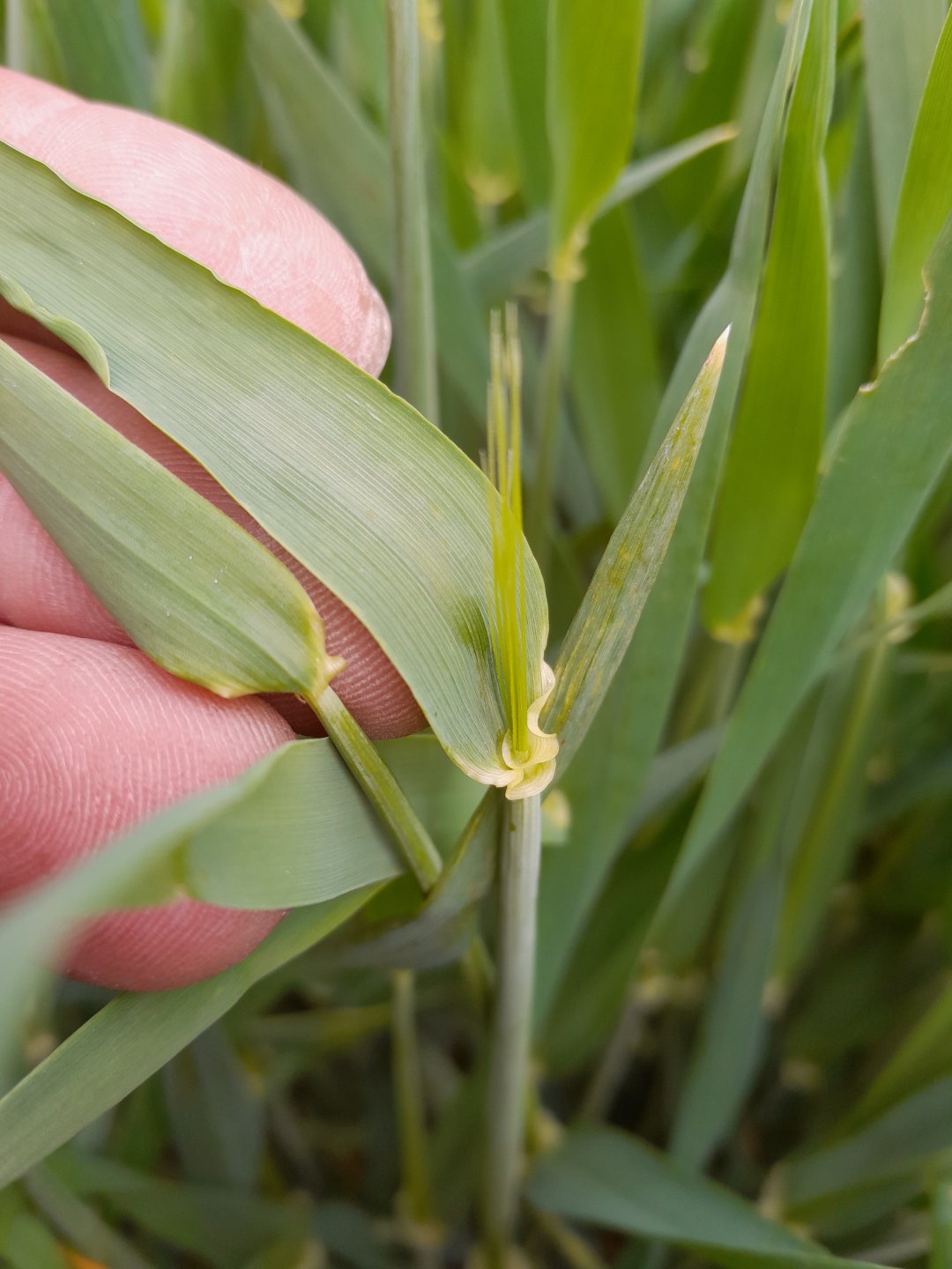

Janeczko    66
U mnie też tak liście mają wcięcie to od regulacji ?

kamcio15    1604
U mnie tak samo było, w pszenicy też.

yacenty    3887
czesto sie tak zdarza

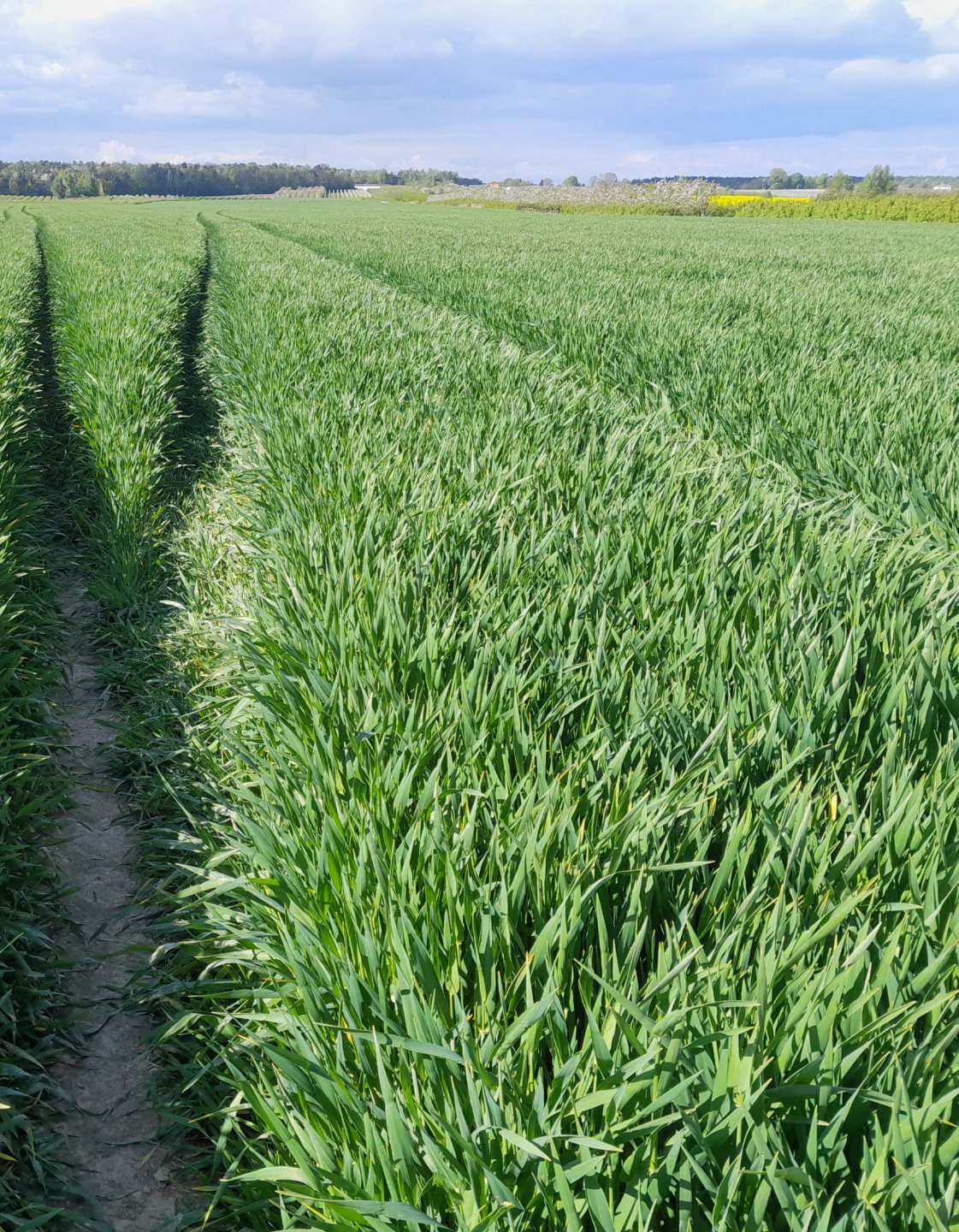

yacenty    3887
dziś podróż Wrocław Świdnica i już widać plantacje jęczmienia z wywalonymi oscmi

Agrest    25666
Raczej bez szans.
Już się mocno opóźnia wegetacja. Było ponad 3tyg do przodu teraz może tydzień  max 10 dni . A chłód nadal przed nami
